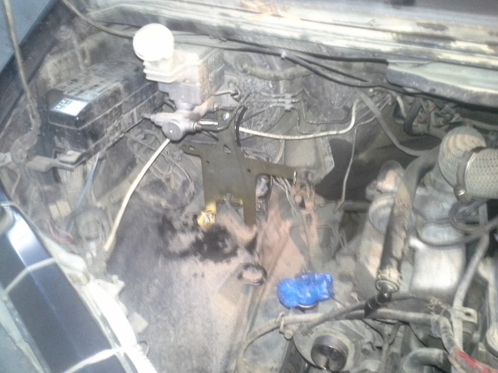

deer442 Опубликовано 3 января, 2014 Жалоба Опубликовано 3 января, 2014 "По пути" сфоткал, может кому пригодиться.. как мне кажется очень удобное место установки вебасто под бачком тормозной жидкости.. (4м40 - правый руль) Цитата
