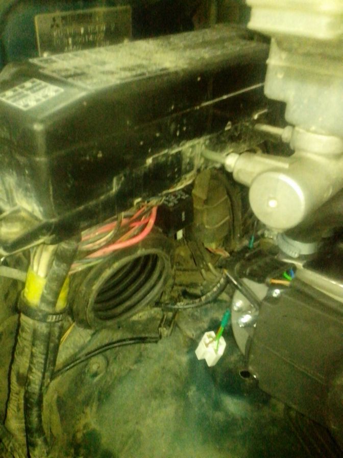

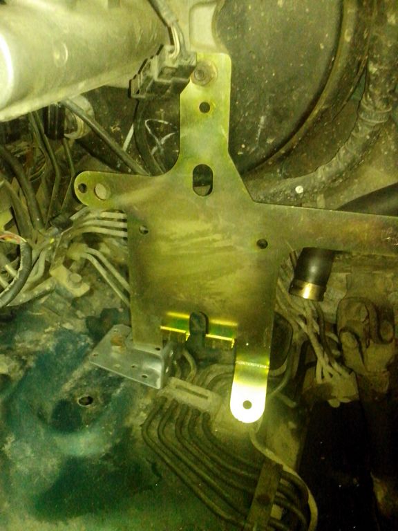

Mihey Опубликовано 17 февраля, 2014 Жалоба Опубликовано 17 февраля, 2014 (изменено) 1. Первая примерка 2.Так встал кронштейн. Изменено 17 февраля, 2014 пользователем Mihey Цитата

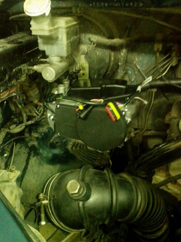

Mihey Опубликовано 17 февраля, 2014 Жалоба Опубликовано 17 февраля, 2014 (изменено) Топливный насос располагаем прямо на трубках. Предохранители удобно сели на трубки кондея. Изменено 17 февраля, 2014 пользователем Mihey Цитата

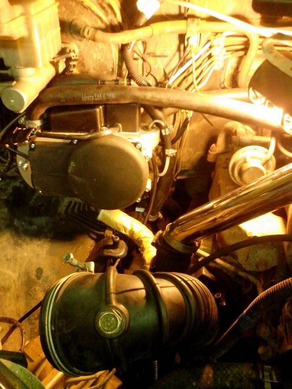

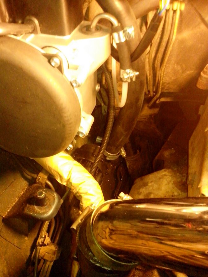

Mihey Опубликовано 17 февраля, 2014 Жалоба Опубликовано 17 февраля, 2014 Помпу располагаем на лонжероне, закрепляем шланги хомутами на тормозных трубках. Проверяем что бы рулевой вал не касался шлангов. Так все выглядит в готовом виде Цитата

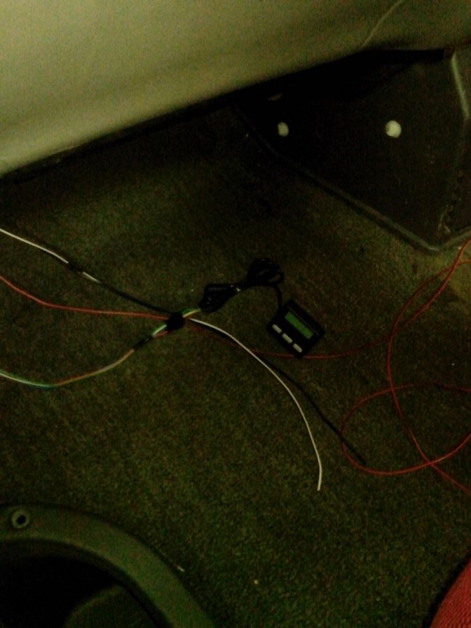

Mihey Опубликовано 17 февраля, 2014 Жалоба Опубликовано 17 февраля, 2014 Пульту управления места пока не нашлось, поживет малость в бардачке. Цитата

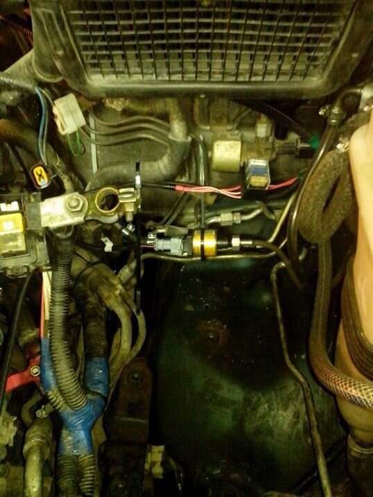

Mihey Опубликовано 17 февраля, 2014 Жалоба Опубликовано 17 февраля, 2014 По ходы дела при монтаже вылез косяк проводки - ГАДЫ ГОДЫ. Перетерлась плюсовая жила, использовал это дело для подключения реле запуска. Цитата
Mihey Опубликовано 17 февраля, 2014 Жалоба Опубликовано 17 февраля, 2014 От установки воздушного патрубка отказался совсем. Во первых нет места, во вторых не вижу смысла его лепить. Выхлоп пока высунул вперед вдоль по лонжерону в перспективе закреплю на поддоне. От выхлопа снег топится в радиусе полуметра но не очень интенсивно, на ощупь выхлоп порядка 60-70С рука терпит. Думаю особого вреда от теплого масла не будет зимой. Цитата

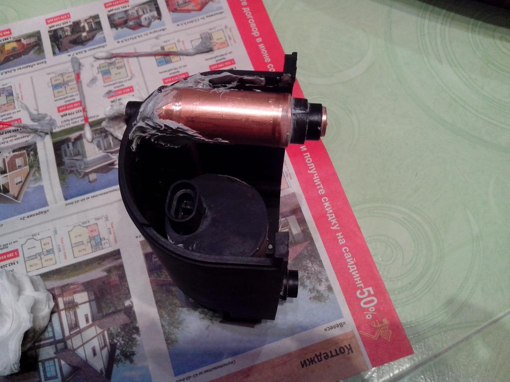

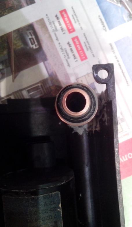

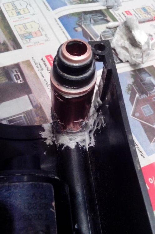

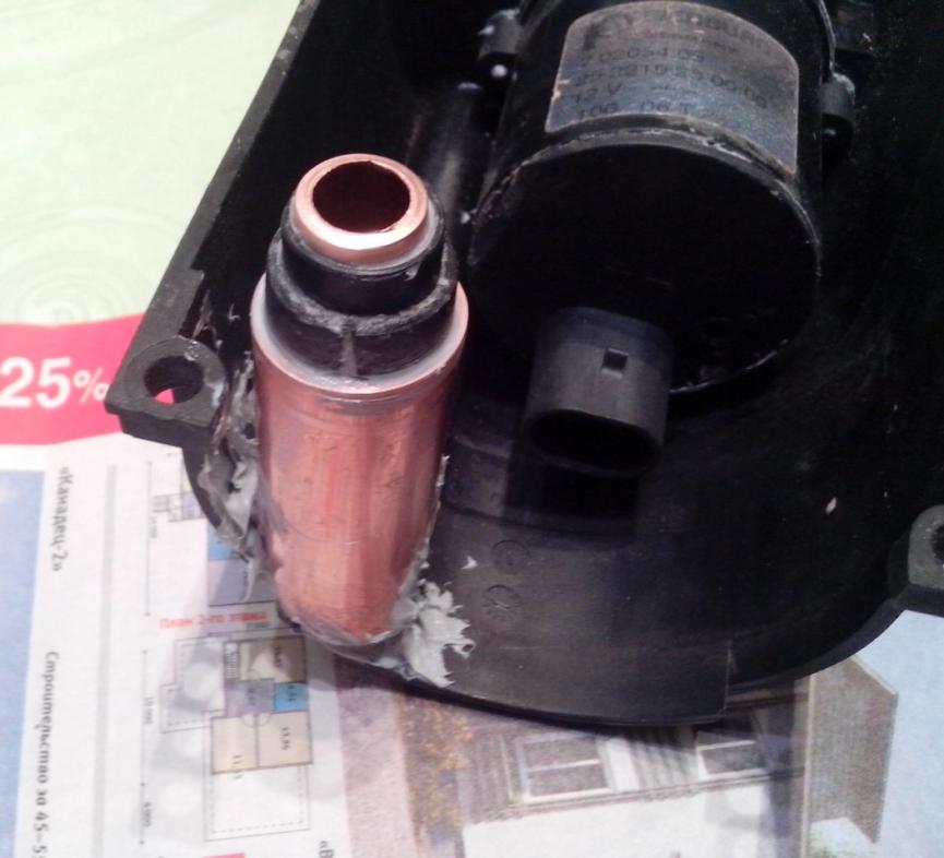

oka859 Опубликовано 6 октября, 2014 Жалоба Опубликовано 6 октября, 2014 проехав несколько км, а именно 1300 температура поползла вверх, под эбером антифриз, пришлось снимать. Купил прокладки,сеточку, сделал ТО котлу, поехал на диагностику, сняли блокировку, запустили. Котел заработал и .... обнаружилась течь. Приговорили крышку помпы, предложили заменить всю деталь в сборе, т.к. крышка отдельно от помпы не продается (цена 7800 руб). Отказался. приехал домой и начал думать как лечить. Разобрал, трещина 3 см, приехал вместе с ней на работу, взял у кондиционерщиков медные трубки, обточил их что-бы свободно заходили внутрь и одевались снаружи, после на внутренней трубке сделал пропил на искосок,(чтобы не перекрыть внутреннее отверстие) обезжирил, взял оригинальный (Тойотовский-спасибо другу) герметик, обмазал медную трубку и внутреннюю сторону трубки крышки, после чего вставил внутрь до упора. После одел внешнюю трубку(которую заранее подогнал по размеру) также предварительно обмазав герметиком. Собрал, дал всему высохнуть,установил, запустил. отработала часов 20, проблем тьфу, тьфу, тьфу... нет. Осталось подключить печки, салонную водительскую. С прокладками, диагностиками, и прочей ерундой котел вышел в копейку. Еще бачек надо купить и куда-то поставить. Думаю над аккумом газелевский расширительный поставить, на 2,5 цикла(2.5 часа) хватит. Цитата
