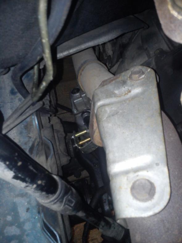

Андрей ( andr_son ) Опубликовано 1 февраля, 2015 Жалоба Опубликовано 1 февраля, 2015 Ну вот вчера наконец домучил котел . Красота на улице почти 20 со знаком минус . Северс + 2,0 кВт нагрел машину за 30 минут . Хотел прикрепить фото да не знаю как . Цитата

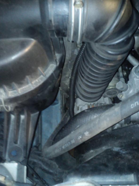

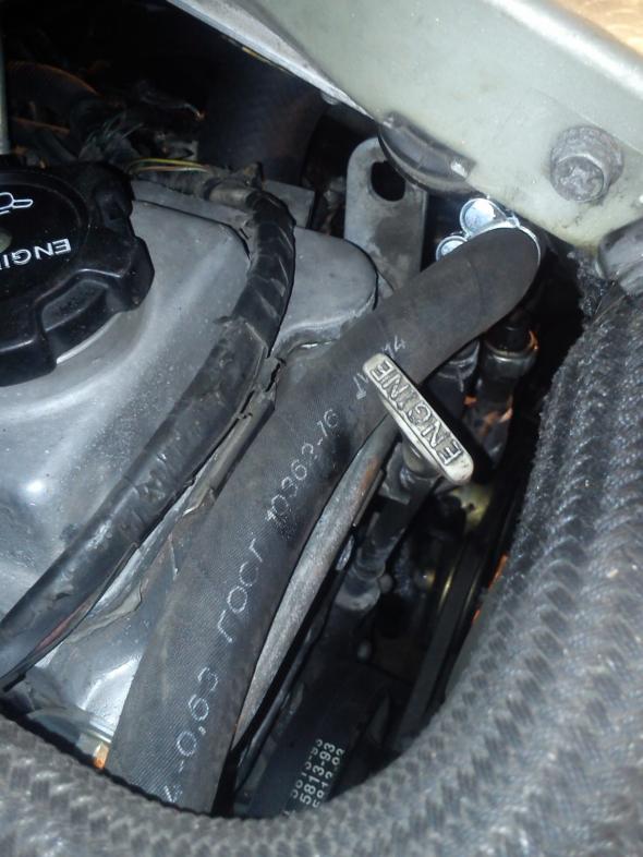

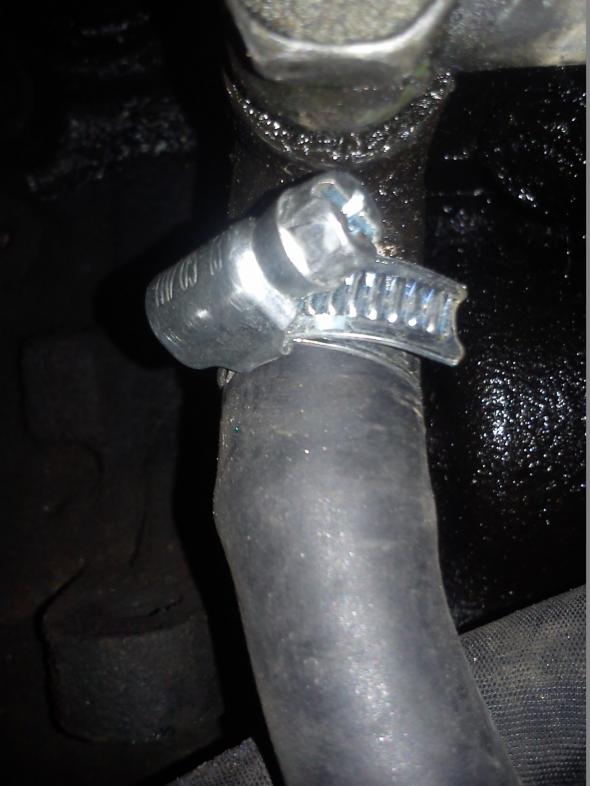

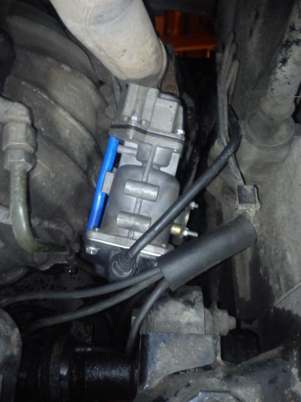

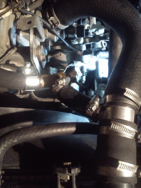

Андрей ( andr_son ) Опубликовано 1 февраля, 2015 Жалоба Опубликовано 1 февраля, 2015 (изменено) тройник в вернем патрубке радиаторакотел установил с права по ходу машины закрепив к коробке причем котел установил помпой вверх а не как по схеме производителя . На третьем вид сверху на котел . На четвертом фото за место заглушки вкручен штуцер заранее заказанный у токаря . Фото пять и шесть мой способ прокладки магистрали от котла к верхнему патрубку . Изменено 1 февраля, 2015 пользователем Андрей ( andr_son ) Цитата
Mihey Опубликовано 1 февраля, 2015 Жалоба Опубликовано 1 февраля, 2015 @Андрей ( andr_son ), Магистраль на пластиковые хомуты, чтоб не елозила и все будет пучком. Цитата
Андрей ( andr_son ) Опубликовано 2 февраля, 2015 Жалоба Опубликовано 2 февраля, 2015 @Mihey,Да так и сделаю ток кран сначала переставлю в более удобное место чтоб круг перекрывать а то он получился под кулем . Цитата
Синкоп Опубликовано 25 октября, 2015 Жалоба Опубликовано 25 октября, 2015 @Андрей ( andr_son ),так это кран бронзовый на 1й фото?А я сразу и не понял,что за "уголок".И сразу вопрос:для чего этот кран? Цитата
slake@altai Опубликовано 25 октября, 2015 Жалоба Опубликовано 25 октября, 2015 @Синкоп, круг перекрыть, что бы жижа через отключенный котёл при работающем пихле, т.е. по малому кругу не шла Цитата
Андрей ( andr_son ) Опубликовано 26 октября, 2015 Жалоба Опубликовано 26 октября, 2015 (изменено) Совершенно верно Слав ))) Котел огонь уже сечас им греюсь так как есть подозрение на кончину балансирных валов от которых идет стук на холодную . Изменено 26 октября, 2015 пользователем Андрей ( andr_son ) Цитата
