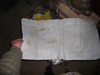

Тайга Опубликовано 9 декабря, 2010 Жалоба Опубликовано 9 декабря, 2010 Всем привет!Сегодня закончил утепление бака с подогревом топлива(солярка у нас-..омно)-взял лист самоклеющегося пенополиуретана на липкой основе с фольгой лист стоит(все цены в баксиках)-13уе,приобрел подогреватель сиденья китайский-10уе,собственно все...подогреватель выпотрошил Цитата
Тайга Опубликовано 9 декабря, 2010 Жалоба Опубликовано 9 декабря, 2010 получилось вот так(это "лысый"подогреватель сидения)-между двумя слоями флизелина размещен шнур(нихром в тефлоновой оболочке)-потребление по току -4,8А=58вТ получилось вот так(это "лысый"подогреватель сидения)-между двумя слоями флизелина размещен шнур(нихром в тефлоновой оболочке)-потребление по току -4,8А=58вТ Цитата

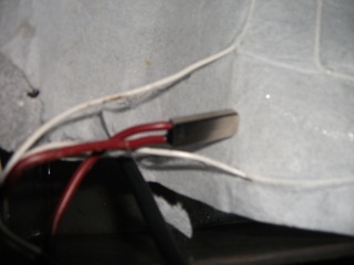

Тайга Опубликовано 9 декабря, 2010 Жалоба Опубликовано 9 декабря, 2010 сложил все это вчетверо,и запаял в полиэтилен...ВНИМАНИЕ;на подогревателе имеется два контура-я их запараллелил...но самое главное-там имеется еще и теплодатчик на 65грС-на случай перегреваего тоже запаял в тот-же пакет и на него вывел +второй конец обмотки-на минус... Цитата
Тайга Опубликовано 9 декабря, 2010 Жалоба Опубликовано 9 декабря, 2010 прикрепил скотчем пакет с подогревателем к баку-под топливозаборником и обклеил бак полиуретаном(берите российский-клеится классно!-влагу не впитывает)-к сожалению фотки по глупости удалил(потерял)...Бак поставил на место,провода-(-)на массу,(+)через предохранитель 15А-на замок зажигания,включил зажигание-работает,выключил-не работает,можно и в прикуриватель-но у меня на нем навигатор висит...Испытывал жестко-слил из трактора(он с лета стоит)соляру-если эту манную кашу можно назвать солярой-на улице-23 градуса залил в бак литров 5 для пробы прогрел движок подогревателем -зажигание...движек завелся-сначала на подаче пошла белая муть(шланги прозрачные)-через минуты 2-пошла прозрачная соляра...погонял движек на холостых мин 20-нормально обороты берет хорошо...Поехал в город-за бортом-15-17-а она летит...Короче доволен...мож кому сгодится...Единственное о чем задумываюсь-не будет-ли летом перегрева солярки с таким утеплением?...Хотя до лета еще далеко)))) Цитата
