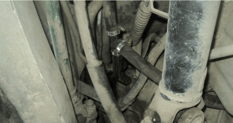

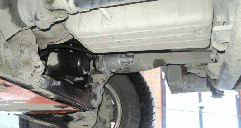

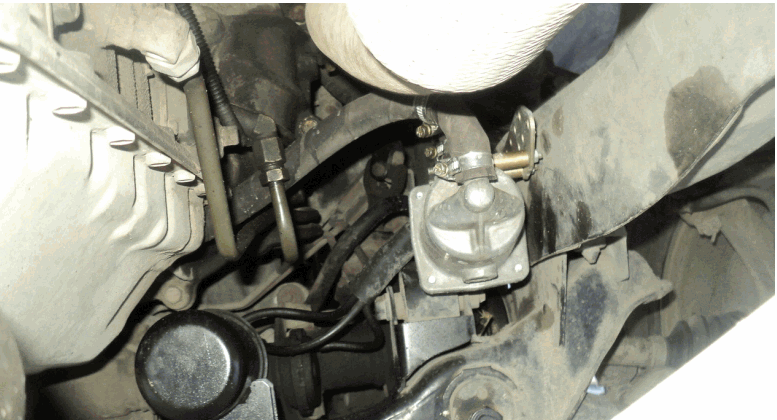

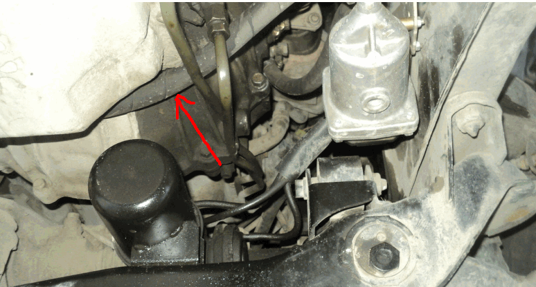

moulder Опубликовано 19 января, 2011 Жалоба Опубликовано 19 января, 2011 (изменено) Пример установки для булки с двигателем 4М40 Собственно вот чего получилось. Я устанавливал подогреватель Северс-М 1,5 КВт, по правой стороне движения автомобиля, смотрите фото 1. Сливная пробка блока изображена на фото 2, она сразу под турбиной на площадке, указана красной стрелочкой, не ошибетесь. Сливной болт изображен на фото 3, с медной шайбой, он как бы под углом вниз наклонен, посмотрите туда и всё поймете. Изменено 19 января, 2011 пользователем moulder 7 Цитата
moulder Опубликовано 19 января, 2011 Жалоба Опубликовано 19 января, 2011 (изменено) Установка происходила по следующей схеме, забор жидкости от обратки задней печки, подача в сливную пробку блока. В комплекте с подогревателем идет штуцер Резьба М12 шаг 1,0 - он нам не подходит, у нас резьба с шагом на 1,25. Тут два пути, или купить плашку и перенарезать резьбу и посадить на герметик или изготовить нужный штуцер Резьба М12 шаг 1,25, диаметр отверстия 8 мм. Сразу уточню, длина резьбы на штуцере делайте не более 9 мм, ибо если сделать больше он перекроет трубку охлаждения турбины, будете устанавливать всё поймёте. Порядок действий по установке на 4М40 такой: 1. Сливаем ОЖ 2. Устанавливаем штуцер. Я не пользовался герметиком, а садил на медную шайбу. 3. Устанавливаем подогреватель, там есть болт, куда можно подцепить на лонжероне фото 4. 4. Разрезаем обратку печки, по левой стороне движения, фото 5 и фото 6, тройник в комплекте с подогревателем 5. Протягиваем шланг от обратки печки до подогревателя по нижнему краю коробки фото 7 6. Подключаем оба шланга к подогревателю 7. Протягиваем шнур на 220В, к поздушному фильтру и фиксируем хомутом 8. Заполняем систему ОЖ, выгоняем пузыри и запускам ОЖ как по инструкции Огромная благодарность Девяткину в подготовке к установке подогревателя, всё делалось по его дельным советам P.S. всё в масле это потому что шланг гидрача сорвало на морозе Побольше фотографий по установке здесь http://photofile.ru/users/mmcdelica/150846852/ Изменено 19 января, 2011 пользователем moulder 9 Цитата
