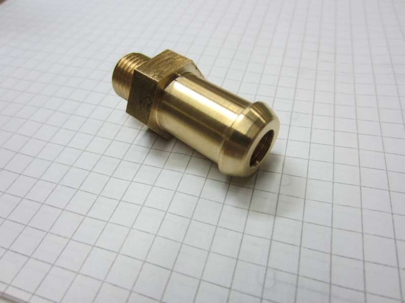

Логин Опубликовано 23 июля, 2012 Жалоба Опубликовано 23 июля, 2012 (изменено) Чертеж и фото штуцера в сливное отверстие 4M40 для установки подогревателя Северс М. Фотки места его установки есть выше в этой ветке на 7 странице штуцер М12 на 16.pdf Изменено 16 августа, 2012 пользователем Логин 1 Цитата
