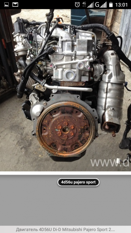

ковырял недавно шеснадцатиклапанный мотор на Л200, на мой взгляд блок или одинаковый, или почти одинаковый...
стартер на том же месте,
крепление подушек там-же,
фильтр масляный стоит также,
ремень балансиров и ГРМ все почти одно и тоже...думаю к коробке встанет как родной...хотя таким вопросом не задавался...
из плюсов: вакуумный насос стоит отдельно от генератора,
скомпонован хорошо,
несмотря на широкую башку, места под капотом занимает немного...
тяга очень хорошая
по надежности один из лучших, среди подобных современных моторов...
из минусов: электронное управление (возможны глюки и пропадание контактов на датчиках)
комон рейл очень требовательный к качеству топлива
дорогой в ремонте-форсунки дорогущие, а при заправке некачественной солярой выходят из строя мгновенно и насовсем...хотя и меньше к ним нареканий чем на маздах-фордах и ниссанах с такими же DiD моторами...
Автомат выдержит!!! Он же самый крепкий и надежный из "Айзинов", как выше уже написали...на Крузакх Сурфах, Хайсах, Паджериках, Булках они стоят выдерживают, а они потяжелее будут...
я пока конечно хочу победить недостаток мощности интеркулером, но на Ди Ай Ди тоже посматриваю с интересом...но времени не хватает на все замыслы к сожалению... :28:

Если по существу, то есть вопрос, как "поженить" двигатель с электронным управлением и "безмозглую" АКП. У ЭБУ двигателя должна быть связь с ЭБУ АКП, если этой связи нет, то ЭБУ двигателя уходит в аварийный режим. Возникает желание взять двигатель с ЭБУ от машины с МКП. Ему связь с коробкой не нужна. Тогда другой вопрос, что делать с тросиком АКП? На кирпиче ведь тоже тросик от АКП к ТНВД цепляется, да?

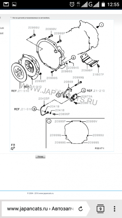

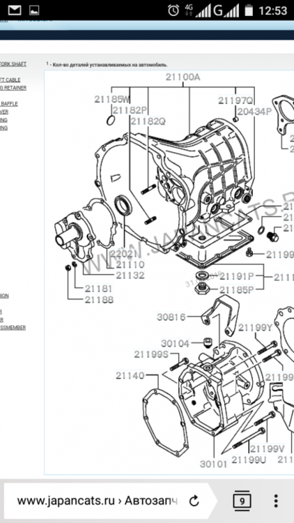

Если родной двиг в порядке можно второй вариант опробовать, планировал так себе сделать,но, нигде инфы по передаточным не нашёл, поставить более заниженную акпп на пример с ММС Кантер с пихлом 4м40

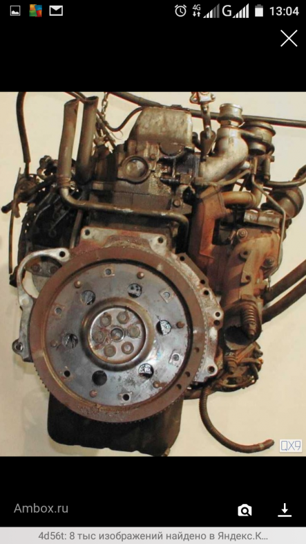

По моему они разные. Есть ли у кого снятый мотор от л200 промерить растояния между крепежными болтами?

Такие-же у них крепления с КПП как и у наших! Я сравнивал на л200, снимали кпп, и я мерил! Я не понимаю почему здесь так раздули что этот двс не подойдёт.... Меня ещё напрягло, то что просто двсом не обойтись..... Там нужен автомобиль!!!! Что начать такие монипуляции!
