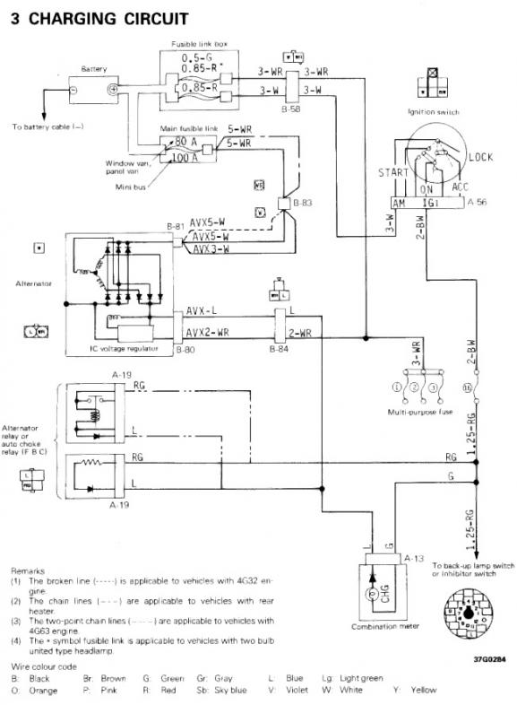

Vogul Опубликовано 9 февраля, 2015 Жалоба Опубликовано 9 февраля, 2015 Вернулся к установке сиги. Наконец все прикрутил, протянул, затестил. Контроль работы движки сделал по лампе заряда АКБ (разъем на схеме А13, провод L). Лучшего места поблизости не нашел. Еще есть реле генератора - но оно параллельно лампе висит по схеме, так что у них общий провод от гены. Кстати совсем не понял что это реле там делает - к нему всего 2 провода подходят (висит за вакуумником, на схеме разъем А19). Чего оно там коммутирует? Есть небольшой косячек в итоге - питание от гены там не сразу появляется а где-то через пару секунд. Слышно как стартер раскручивается в холостую после запуска движки. Причем эта задержка проявляется если машина постоит какое-то время. При последовательных запусках с небольшими перерывами напруга там есть сразу после старта. Кстати ремни на гене новые стоят (Bando вроде), только они гладкие - без зубчиков. По схеме сигналки надо бы еще тумблер запрета запуска движки делать. У меня автомат, поставлю на лампочку позиции парковки релюху запитки стартерной цепи. Не могу придумать, нафига тумблер запрета запуска если у автомата это положением кулисы можно запрещать, а на механике - логическая нейтраль? Ну разве что в закрытом гараже, чтобы случайно не запустить дрыгатель... Кто-то пользуется таким тумблером? Цитата
