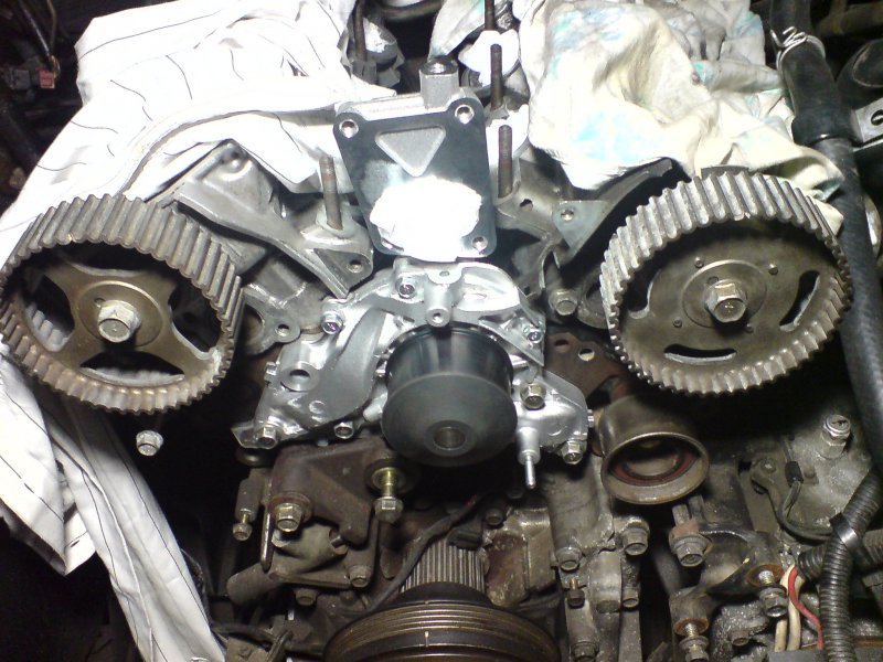

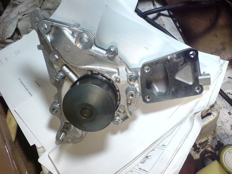

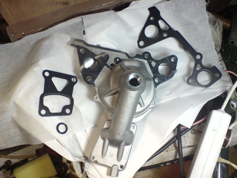

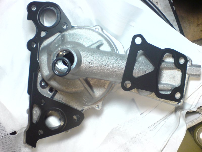

-=MAXDIE=- Опубликовано 14 ноября, 2008 Жалоба Опубликовано 14 ноября, 2008 У меня помпа 100% оригинал, т.к. ждал я её больше месяца и шла она сначала из Японии на Сахалин, таможилась, а потом летела ко мне самолётом за что большое спасибо Виталию. Была она в коробке со всеми необходимыми прокладками. Как правильно заметил Серый Кардинал их три. 1. Сама помпа (код заказа MD973162, имеется полный аналог в Японии по той же цене (видимо просто другой производитель) MD979169): 2. Комплектация: 3. Примерялки: 4. На своём рабочем месте в 6G72: Цитата
