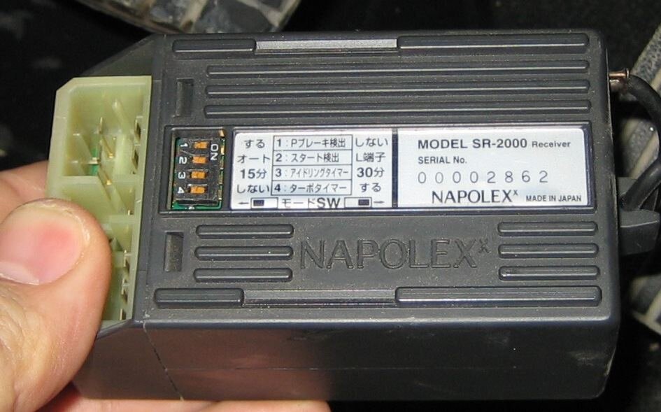

на передней стойке справа у лобового стоит антена
полез под панель ,нашел блок, от него добрый жгут уходит вдаль,
а в торец воткнута антена
и так все красиво.
блок на разъем обратно ставишь--диод красненький что то отмаргивает
кто нибудь встречал такого зверя?
может кто знает можно на него пульт найти?
адресок конторы или спеца
лопатил яху ,что то не нашел,
писал в самураюшку,обещали глянуть, молчат второй месяц

Доброго время суток! Моё мнение это не автозапуск(может я и ошибаюсь) Вопрос:какая родная магнитола стояла? Не с навигацией случайно? Судя по надписям это какойто рессивер с автоматическим выбором. И ещё вопрс: А куда подсоединяеться большой разьём? Жду ответов! Самому столо интересно! Всем успехов!!!
помоему это иммобилайзер, к нему еще пульт должен быть....
http://www.napolex.co.jp/product/untouchable/yobou.html
наведи на изображение, сравни размеры со своей коробочкой...
Короче это помоему имитация сигналки, работает от вибрации, стукнул моргает чаще?...онлайн переводчик, я в японском не силен....

спасибо что откликнулись
нет это не имитация, родная магнитола была простая двухдиновая с ченджером,
разбирал блок ресивера, там две платы, на одной высокочастотная часть(экранирующая разводка и пайка насквозь) и микропроцессор, к этой плате кабель антены подключен,
на другой силовая часть, четыре здоровых реле, кондеры и т.д,
к ней еще пара маленьких коробушек (30х30мм) поцеплена, стоят по бокам маленького бардачка,что внизу под центральной консолью, работают
вместе с лампой салона -- в ноги светят, в них стоят датчики удара--пнешь загорается,и светодиоды красные в них видны-не горели ни разу,
большой разьем не прозванивал, судя по диаметру проводов-это автозапуск
датчика имобилайзера нет
тогда скорее всего, это блок спутниковой сигналки, т.е. слежение за машиной через ЖПС, а силовые провода вероятно для запуска-останова движка дистанционно или блокировка каких либо цепей, скорее всего контроль машины можно было осуществлять через веб-сайт, нечто подобное делают помоему Мэджик системс в Питере...я так думаю ;)

все гораздо проще
думается мне что это всего навсего блок дистанционного запуска с двухсторонней связью,
с зачатками сигналки(настоящие сигналки у япов не видел)
на ресивере видно блок микропереключателей
один из них похоже задает время прогрева 15-30 мин
нижний возможно переключает диапазон приемопередатчика -- - SW
удивляет что к любому алигатору или шерхану.... выпуска 2000 года пульт найти
без проблем
а тут засада полная
на сайте наполекса похожего ничего не нашел, автопарфюм да мульки разные восновном
на аукционах пока тоже не попалось подобного

смысл?
на морозе панель шевелить непросто
