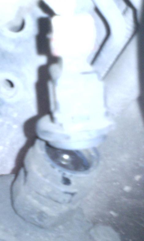

Михаил Северск Опубликовано 6 декабря, 2016 Жалоба Поделиться Опубликовано 6 декабря, 2016 (изменено) Здравствуйте подскажите, вчера поездил по сугробам , приехал заглушил машину не заводиться, на парковке, загорается задняя скорость, может тросик? Машина спейс гир, двигатель 4м40 Всем, спасибо, оказалось рассыпался контакор который на коробке Изменено 6 декабря, 2016 пользователем Михаил Северск Цитата Ссылка на комментарий Поделиться на другие сайты Поделиться
gruskov Опубликовано 6 декабря, 2016 Жалоба Поделиться Опубликовано 6 декабря, 2016 (изменено) Машина на улице? посмотри что с датчиком запрета запуска двигателя, он на АКПП с правой стороны. Вот так он примерно выглядит - это с кирпича Изменено 6 декабря, 2016 пользователем gruskov 1 Цитата Ссылка на комментарий Поделиться на другие сайты Поделиться
Михаил Северск Опубликовано 6 декабря, 2016 Жалоба Поделиться Опубликовано 6 декабря, 2016 Да, именно он, надо искать новый Цитата Ссылка на комментарий Поделиться на другие сайты Поделиться
