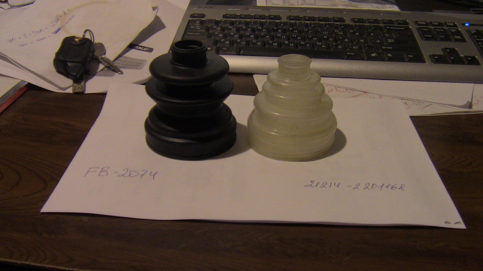

Акакий Опубликовано 5 мая, 2017 Жалоба Поделиться Опубликовано 5 мая, 2017 (изменено) Подниму тему. по поводу пыльников на ШРУС переднего кардана на булке, пришла ко мне беда, порвался. По форуму поиск выдал альтернативную замену, пыльник промежуточного вала 21213-2202068, вот из этого сообщения http://www.delicaclub.ru/forum/index.php?/topic/25486-%D0%B4%D0%B5%D0%BB%D0%B8%D0%BA%D0%B0-6g72-%D0%B0%D0%BA%D0%BF%D0%BF-%D0%B8%D0%B7-%D1%81%D1%82%D0%B0%D1%80%D0%BE%D0%B9-%D0%BD%D0%BE%D0%B2%D1%83%D1%8E-%D1%81-%D1%8D%D0%BB%D0%B5%D0%BC%D0%B5%D0%BD%D1%82%D0%B0%D0%BC%D0%B8-%D1%82%D1%8E%D0%BD%D0%BD%D0%B8/?view=findpost&p=550725 Проходил не долго не больше месяца, плохая замена ИХМО. Попался где то еще на форуме номерок, сейчас не могу отыскать, что бы ссылку дать, фирмы 5^825 № FB2074 по цене в районе 300 р., вот фото , но это пыльник Щруса с приводов. Заказал, пришел, еще не устанавливал по размерам вроде должен встать.Как ходить будет пока неизвестно.Установлю отпишусь. Может за прошедшие 9 лет с момента создания темы, кто еще нашел альтернативу пыльнику ШРУСА переднего кардана булки, поделитесь информацией, фотографиями, номерками Изменено 5 мая, 2017 пользователем Акакий Цитата Ссылка на комментарий Поделиться на другие сайты Поделиться

Акакий Опубликовано 19 мая, 2018 Жалоба Поделиться Опубликовано 19 мая, 2018 хотел заказать пластиковый с номером 21214-2201168, заказ сняли через неделю, по заменителям выдала программа полиуретановый за 75 р.,выглядит он конечно забавно, хотя номерок на нем тот же 21214-2201168. Стою перед выбором какой из этих устанавливать первым.... 1 Цитата Ссылка на комментарий Поделиться на другие сайты Поделиться
tark Опубликовано 21 мая, 2018 Жалоба Поделиться Опубликовано 21 мая, 2018 On 5/19/2018 at 5:26 PM, Акакий said: хотел заказать пластиковый с номером 21214-2201168, заказ сняли через неделю, по заменителям выдала программа полиуретановый за 75 р.,выглядит он конечно забавно, хотя номерок на нем тот же 21214-2201168. Стою перед выбором какой из этих устанавливать первым.... Любой, и то и то говно и ходить долго не будет. Цитата Ссылка на комментарий Поделиться на другие сайты Поделиться
Акакий Опубликовано 30 мая, 2018 Жалоба Поделиться Опубликовано 30 мая, 2018 установил забавный пыльник 21214-2201168 якобы полиуретан, последим еще два три пыльника и придется либо покупать шрус либо переделывать на две крестовины, плохо шрусу с порванным пыльником Цитата Ссылка на комментарий Поделиться на другие сайты Поделиться
