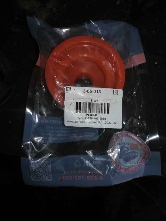

Раз уж здесь начинал, в этой теме и продолжу.
Взял по ссылке Алексея от паджеросIMG_20231118_151638.thumb.jpg.5cda84d63bd86ba49945eaff034eb600.jpg
В сравнение с нивовским, скоропостижно скончавшимся, он прожил год. IMG_20231118_151737.thumb.jpg.07f1a30e8f46417c6fdc50b3a74a1df3.jpg
Не знаю сколько проживет полиуретан, но по первым впечатлениям это лучший дубль, что прошел через мои руки.
Очень хорошо встал на место, и даже хомуты на него не просились. IMG_20231118_171524.thumb.jpg.9c73dcf755dfd1a0208a8159bfb121db.jpg
Но их всеравно поставил. Всем добра
  • 11 месяцев спустя...
Прошёл год, полиуретан с предыдущего поста единственный из дублей, который выжил. Он ещё живой:P
