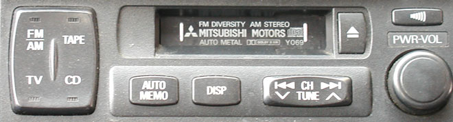

Штатный комбайн, включающий в себя:
магнитоллу касетную MITSUBISHI RX-8J77W (Y069)
телек с тачскрином(управляет климой, музыкой и нави)
навигация
ТВ-тюнер

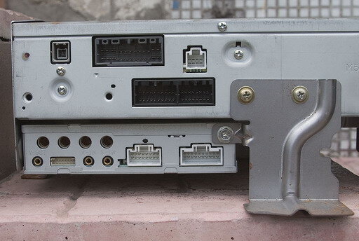

Насколько я понимаю(по аналогии с подобными устройствами в Грандисе, РВРе и Галанте), блок стоящий за задними сидениями является неким "бортовым компьютером", для которого существует загрузочный диск.
Вот этот диск мне и нужен...
Дмитрий
а навигация у тебя работает? и что твой тачскрин отображает, зафотай все что есть, у меня есть пара дисков там посмотрим, а вобще должна быть металическая черная коробка с прорезью для диска, она и является загрузочным устройством, бывают CD и DVD, если у тебя штатная навигация, то 99 год скорее всего CD. На новых идут DVD. Пиши разберемся, главное фотки.

Навигация без диска не работает. При манипуляциях с кнопками, расположенными рядом с дисплеем, на экране появляются иероглифы, промеж которых присутствует "CD".
Фотки нужны именно этой надписи?
В остальных режимах тачскрин отображает либо управление климатом, либо касетой/радио/тв
"черная коробка с прорезью" есть. :)

При манипуляциях с кнопками, расположенными рядом с дисплеем, на экране появляются иероглифы, промеж которых присутствует "CD". Фотки нужны именно этой надписи?
И этой надписи, и других закладок, сфотай сам блок управления в который вставляется касета, и экран.
а что отображает в других режимах в общем состоянии машины есть температура с наружи, расходомер, и тп? что из этого работает? закинь фотки всех закладок.

Тюнер установлен под блоком устройства, которое кмк, является собсно "бортовым компьютером"(в нем же и присутствует CD привод.) Непосредственно к тюнеру я подключил двд-проигрыватель, что бы дите смотрело мультики в длительных поездках, да и музыки в мп3 на одну болванку влезает - обслушаться.

У меня точно такая же система стоит. Я то же поначалу пытался «накормить» дисковод всеми дисками, какие у меня были. Заглатывает все, но эффект – ноль. Пытался пихать по два – не берет. Пока через неделю случайно под сиденьем не нашел диск с маааленькой книжечкой (по-японски, конечно). Собственно диск представляет собой карту Японии (часть ее). После загрузки никаких новых опций не появляется, кроме карты, которую можно увеличивать или уменьшать. В книжке есть кусочек, посвященный MD дискам с музыкой, но мне кажется это когда подключаешь к тюнеру. Кто знает зачем на четырехпозиционном переключателе FM/TAPE/TV/CD cобственно CD? Выбирать CD устройства, подключенные к тюнеру? К навигации эта кнопка не имеет никакого отношения.
Подозреваю, что эта кнопка для управления штатным СД-чейнжером, подключенным по штатной мицушной шине. А к навигации, имхо, имеют отношение кнопки, расположеные на блоке дисплея...

Подключил очень просто:
Питание - в прикуриватель(штатный вариант для моего девайса)
AV-in\out - в соответствующие разьемы на ТВ-тюнере(их видно на фото вверху)
управление - нажимаю кнопку ТВ на вышеупомянутом переключателе, на тачскрине выбираю VTR, а непосредственно девайс управляется с пульта ДУ.
Соединительные кабели(3.5-3.5) купил в обычном радио-магазине.
Да это для управления CD ченджером.

Насчет DVD, все так как написал Дмитрий - ищешь штатный тюнер, на нем видео входы и подключаешь автомобильный DVD - цена вопроса стоимость DVD и проводов, или второй вариант купить внешний транскодер с ТВ тюнером Вега-Абсолют или Secam.ru тогда будет работать и ТВ и DVDможно воткнуть и еще разные камеры обгоную и заднего вида, но надо раскошелиться еще на 200-300 баксов.

DVD я размещал под средним диваном около окна там есть место, минус - после этого нельзя развернуть диван на 180 гр. только на 90 так как откидная сидушка снесет DVD. там пыли меньше и трястись не будет, второй вариант, под центральной консолью под пепельницей, там где деражатель для монет над центральным бардачком, можно вырезать в пластиковой панели дырку как раз под DVD, там даже выштамповка есть такого размера. смотри на верхней фотке в этой теме в самом низу видно это место.
