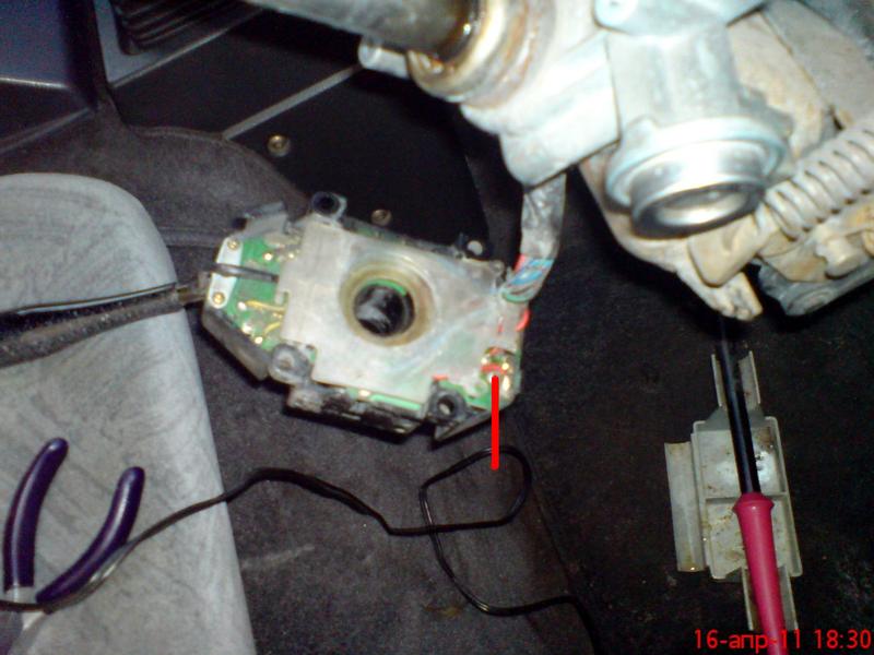

redwest Опубликовано 16 апреля, 2011 Жалоба Опубликовано 16 апреля, 2011 Может кому пригодиться, у меня кирпичек в 35 кузове, не горели габариты по причине плохого контакта в одной маленькой пайке на под рулевом выключателе, но чтобы найти это я неделю плохо спал, на форуме всё перечитал, по сто раз всё прозвонил, предохранители и т.д. На фотографии стрелкой указано то злополучное место. Цитата
