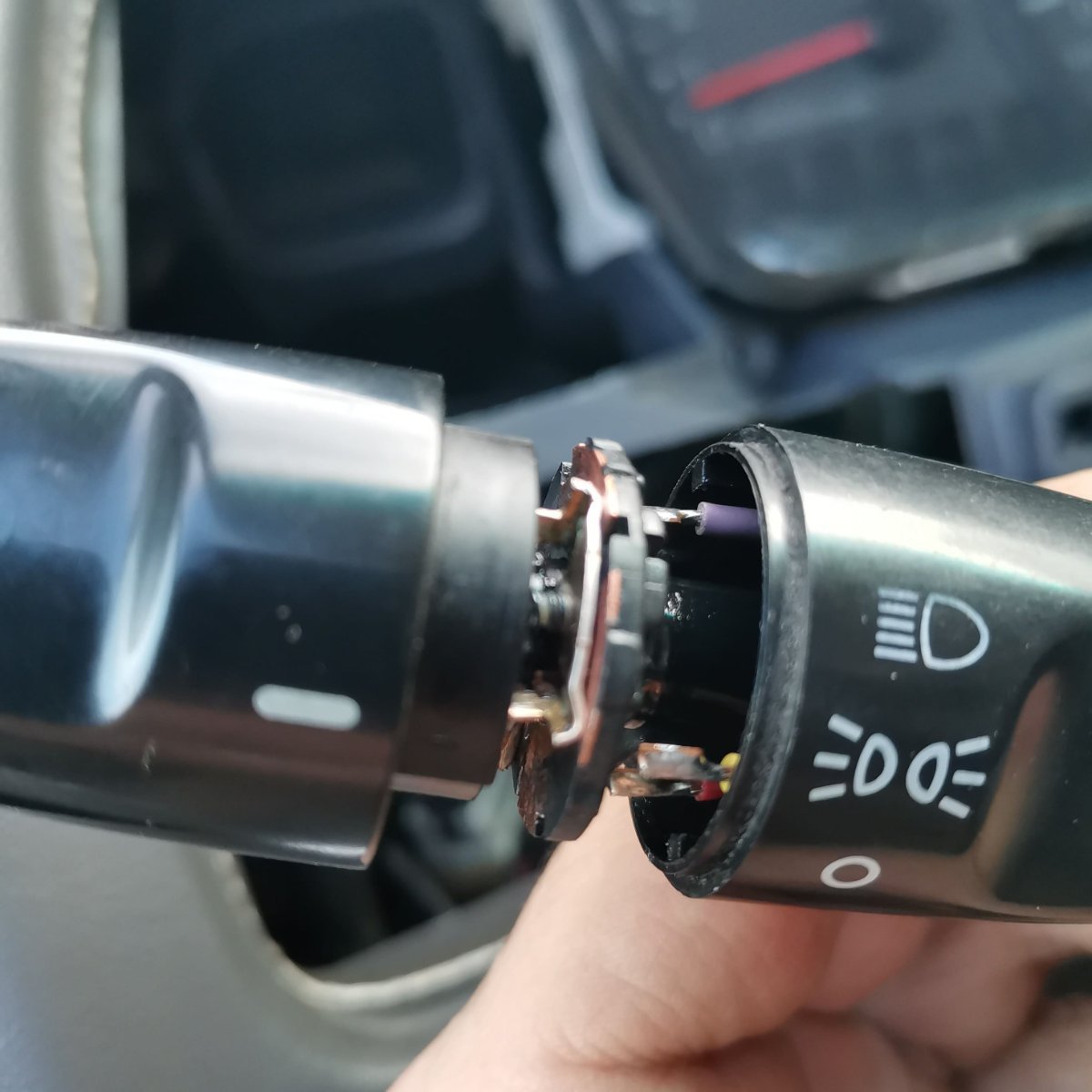

ruslan Опубликовано 25 июля, 2017 Жалоба Опубликовано 25 июля, 2017 У меня тоже габариты кудато исчезли.... но стоит самопал туманки, и через них юзаю габариты, надо лезть под панель, лазить там, смотреть, но чтото не охото сейчас, потом будет холодно и т.д. кароче как здохнут габариты совсем, то придётся лезть.... Кстати! Я поченился(уже давно но чтото не писал сюда) Проблемма была как востновном и пишут, в подрулевом переключателе. Визуально ничего не видна, но после пропайки проводов подходящих к плате, всё заработало. Цитата

WanZip Опубликовано 24 февраля, 2022 Жалоба Опубликовано 24 февраля, 2022 Всем привет! Чтобы не плодить темы, отпишусь в этой. Прикупил я себе леворукого спейс гира в грустном состоянии - чинили его непонятно как и непонятно чем. Одна из проблем - не горят габариты, подсветка приборов и подсветка номера. Предохранитель проверил - живой, подрулевой проверил - с ним тоже всё ок. Но есть одна особенность. При подаче 12 вольт на клемму 4-го предохранителя загораются и габариты, и подсветка, несмотря на то, что при этом подрулевой в положении OFF. Судя по схеме, так быть не должно. P.S. на клеммах предохранителя плюса нет (это вроде тоже не норма). Ближний-дальний работают адекватно. Подскажите, пожалуйста, куда копать и как починять Цитата
Акакий Опубликовано 25 февраля, 2022 Жалоба Опубликовано 25 февраля, 2022 9 часов назад, WanZip сказал: Одна из проблем - не горят габариты, подсветка приборов и подсветка номера. у меня на кирпичеке, такая неисправность была, оказалось виной подрулевой переключатель. твой пост читал внимательно,видел что подрулевой ты исключил, но все же... Цитата

Andrei4 Опубликовано 25 февраля, 2022 Жалоба Опубликовано 25 февраля, 2022 В 24.02.2022 в 20:34, WanZip сказал: подрулевой проверил - с ним тоже всё ок. Как проверил? Разобрал до косточек и промыл? Там чуть подогнуть контакты - и пиши пропало... Цитата
WanZip Опубликовано 26 февраля, 2022 Жалоба Опубликовано 26 февраля, 2022 13 часов назад, Andrei4 сказал: Как проверил? Разобрал до косточек и промыл? Там чуть подогнуть контакты - и пиши пропало... Разобрал, собрал, прозвонил. Цитата
