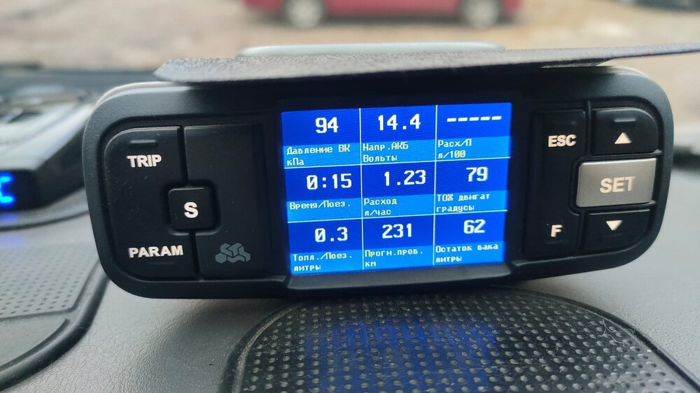

Drympil Опубликовано 25 января, 2017 Жалоба Поделиться Опубликовано 25 января, 2017 с ней не все нормальные сканеры работают,старенькая она и японская! Решил продолжить тему. Выкладываю фото экрана планшета с данными, полученными с OBD II при помощи ELM327 прогой HobDrive (не реклама) демо версия. Полную версию пока не покупал, возможно в полной версии будет больше данных от датчиков. Может кому эта информация будет полезной. 1 Цитата Ссылка на комментарий Поделиться на другие сайты Поделиться

benzovoz Опубликовано 10 февраля, 2017 Жалоба Поделиться Опубликовано 10 февраля, 2017 @Drympil, А у вас ОБД2 или MUT протокол на авто? Цитата Ссылка на комментарий Поделиться на другие сайты Поделиться
sstrel Опубликовано 10 февраля, 2017 Жалоба Поделиться Опубликовано 10 февраля, 2017 попытался подключить Решил продолжить тему. Выкладываю фото экрана планшета с данными, полученными с OBD II при помощи ELM327 прогой HobDrive (не реклама) демо версия. Полную версию пока не покупал, возможно в полной версии будет больше данных от датчиков. Может кому эта информация будет полезной. попытался подключить.не чего не вышло! у вас какой год авто ? Цитата Ссылка на комментарий Поделиться на другие сайты Поделиться
Drympil Опубликовано 11 февраля, 2017 Жалоба Поделиться Опубликовано 11 февраля, 2017 попытался подключить попытался подключить.не чего не вышло! у вас какой год авто ? OBD II авто 2006 Цитата Ссылка на комментарий Поделиться на другие сайты Поделиться
sstrel Опубликовано 12 февраля, 2017 Жалоба Поделиться Опубликовано 12 февраля, 2017 тогда ясно почему у меня не вышло,у вас протокол можно сказать уже современный ! Цитата Ссылка на комментарий Поделиться на другие сайты Поделиться
