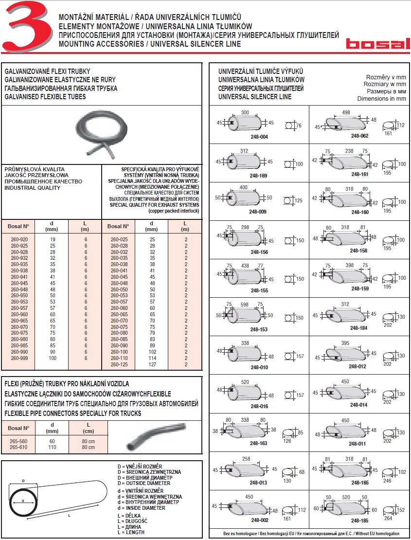

-=MAXDIE=- Опубликовано 27 июля, 2010 Жалоба Опубликовано 27 июля, 2010 Как обычно, народ у нас "добрый". Что-то где-то что-то урвал и молчит в тряпочку. Давайте так. Есть такой производитель Bosal, который тут не раз уже упоминался. У него есть каталог. Вот оттуда картинка с глушаками: Кто теперь возьмётся указать, какой из изображённых подходит на "булку" и "кирпич"? Или задам вопрос по-другому. Кто УЖЕ ставил себе глушитель неоригинал, скажите нам его КОД, будь то босал или не босал. Например я могу сказать код гофры на булку. Цитата
MaLeR(R) Опубликовано 27 июля, 2010 Жалоба Опубликовано 27 июля, 2010 (изменено) По большому счёту не всё-ли равно какой стоит глушак, и стоит ли платить за оригинал . идёшь в маг. смотришь что подходит по размерам из отеч. автопрома, покупаешь два фланца и прокладку, отдаёшь машину сварному, объясняешь что надо и всё мах. 2 часа работы и тишина за бортом. Ну ты смишной, сил нет ))) Когда сгнивает глушак, то параллельно умирает 3 метра хитроизогнутой трубы, которую даже имея весь арсенал употеешь повторять. Именно в этом основная проблема, а "бочку" может и ПТУшник поменять, было бы к чему приваривать. Эту работу конечно можно проделать качественно и профессиноально, только новый фирменный глушак будет дешевле. Даже если из железа ваять, про нержу и говорить нечего. Изменено 28 июля, 2010 пользователем -=MAXDIE=- Рекомендую аффтару избавляться от падонкафскава языка. Или применю п.4.10 Правил. На этом форуме не приветствуется подобный стиль общения. Цитата
