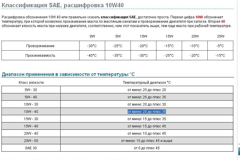

Nice Опубликовано 22 ноября, 2016 Автор Жалоба Опубликовано 22 ноября, 2016 Редукционный клапан масляного насоса залип,не открывантся,тем самым не скидывает давление. И что теперь делать? Может хватит над двигателем издеваться??? 10В40 в 30 градусный мороз без предварительного прогрева???? Да сожги ты ее, чем так издеватся над машиной... я с 5В40 в такие морозы без Северса не завожу .... 10W40.JPG Обещаю это было в последний раз - больше не буду честное слово. Цитата
