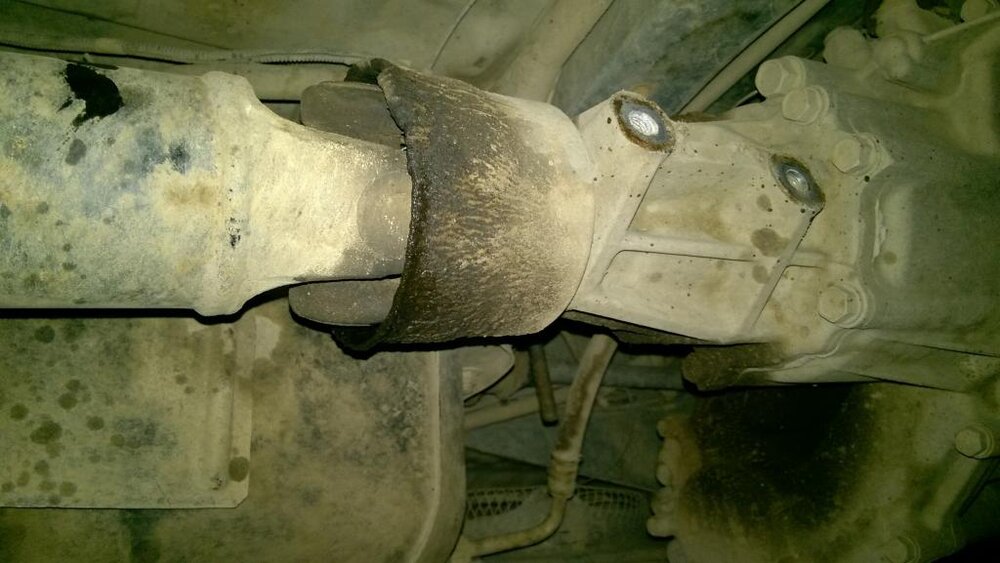

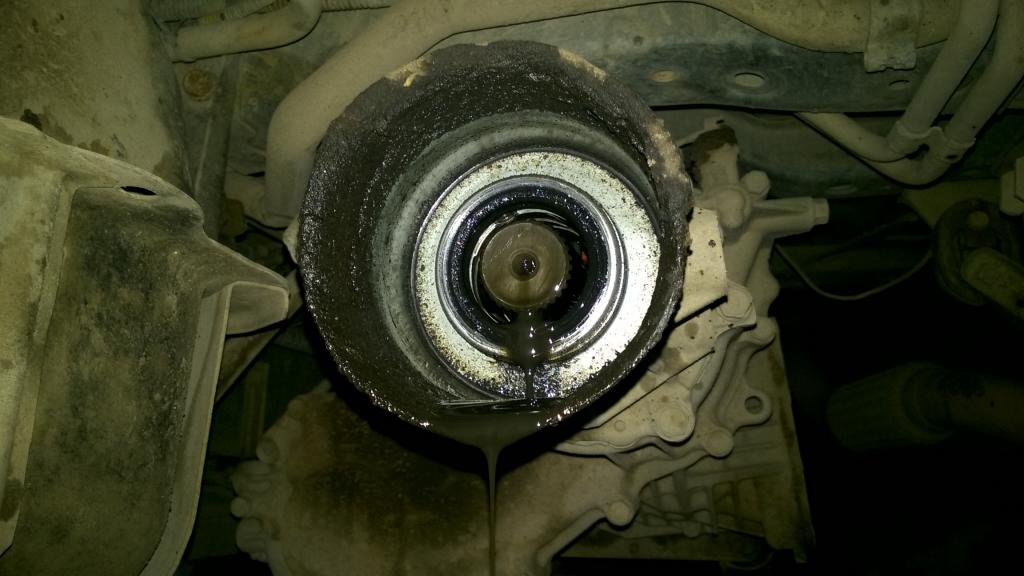

@Делика Стихия, Антон, я ничего толком не нашел. Крестовины обе очень жесткие, хотя нижняя проехала уже тыщ 35. По шлицам на концевике тоже вопросов особо нет. Наверное сальник просто помирает. В дорогу ничего не буду делать,даже масло не стал менять. А то зальешь какую нибудь шляпу и прилипнешь потом за 1000км от дома.
Вибрация возможно изза просевших подушек пошла. Хотя им сроку 10000,
Может ударял кардан,где то садился на него, подмял,деформировал?
Гаситель колебаний на РК смотрю снят (я правда то же без него езжу давно).
Вчера снял. Чета не внушает он мне доверия. Масло пришлось поменять. Палец сунул, там сухо. Стекло чуть больше литра, залил солярой крутанул без кардана мотором минут пять. Залилось порядка 2л.
