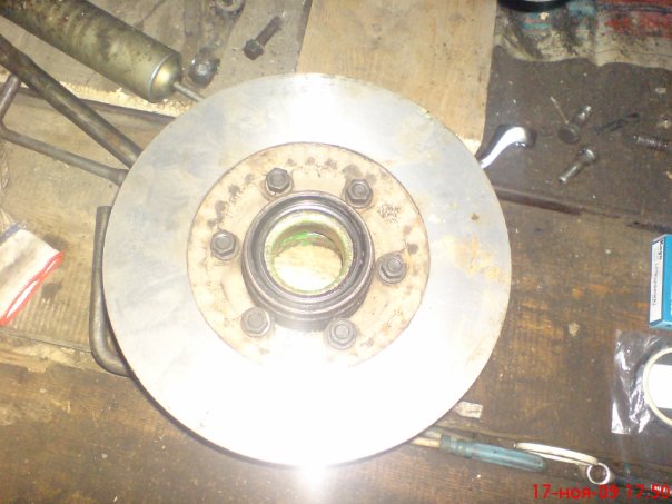

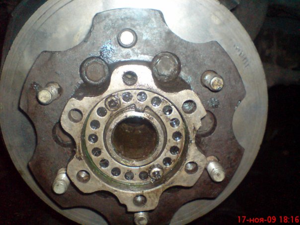

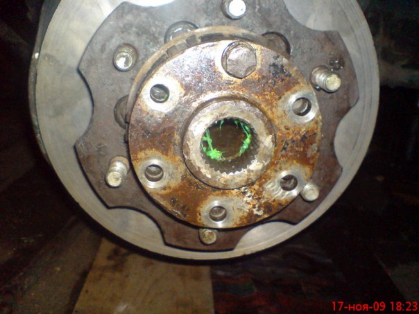

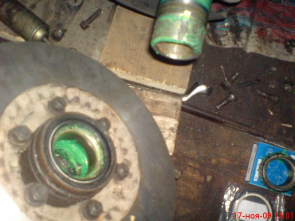

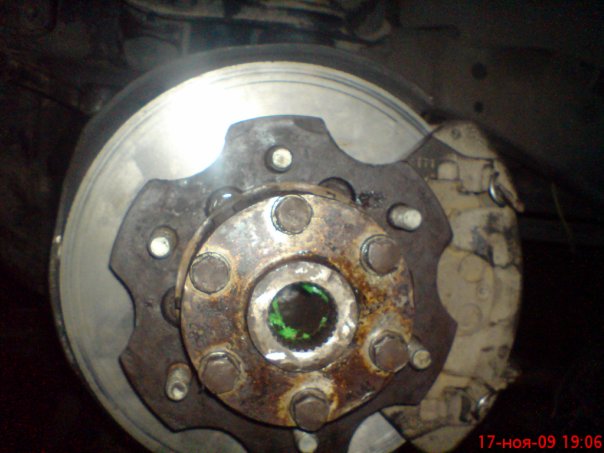

Тоха Опубликовано 17 ноября, 2009 Жалоба Опубликовано 17 ноября, 2009 (изменено) Вот и я закончил со зборкой ступиц вот небольшой отчет в фото =)) Установка сальника и подшипников. Установка Диска тормозного (расточили и отбалансировали его) Установка ступици и регулировка затяжки подшипников.. Установка шлицевой для привода.. Готовый вид=))) Изменено 17 ноября, 2009 пользователем Тоха Цитата
