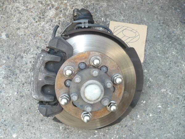

KlimCD Опубликовано 3 февраля, 2012 Жалоба Опубликовано 3 февраля, 2012 Серый с Вообще-то предполагалось, что это комплимент.... Уникум - редкий, уникальный, эксклюзивный. ИМХО, многие, кто месит грязь, мечтают вместо нежной АКПП иметь МКПП. Это, как Узи и Калаш. А на Дроме твой отзыв висит про Булку с МКПП? По теме: купил на Яхе поворотный кулак всборе. От машины 17г. Внутренний подшипник - KOYO. Цитата
