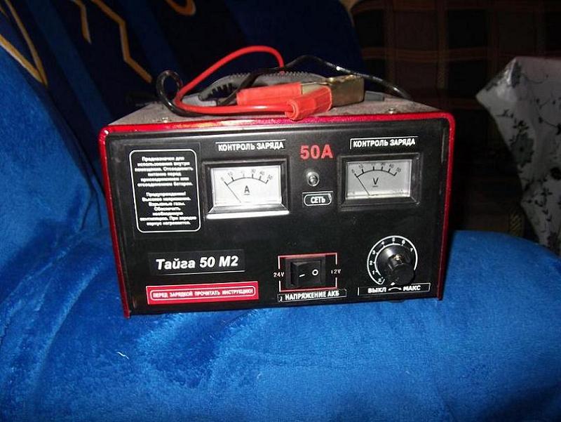

slake@altai Опубликовано 14 января, 2013 Жалоба Опубликовано 14 января, 2013 Я себе нашел и приобрёл данное устройство. Регулируемый ампераж и 12 - 24 в. Цитата
CrusaDER Опубликовано 14 января, 2013 Жалоба Опубликовано 14 января, 2013 @slake@altai, а отзыв по работе, в тч в экстремальных условиях можно? Цитата
