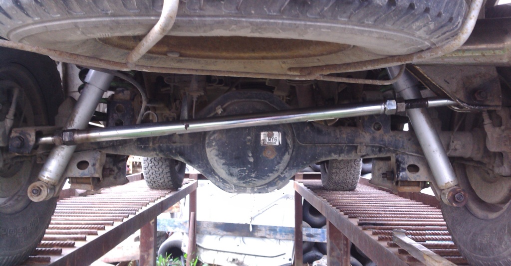

slake@altai Опубликовано 24 января, 2017 Жалоба Поделиться Опубликовано 24 января, 2017 Паджеровские ломает чаще чем наши из за того,что пружина у них смещена к центру У меня так - Цитата Ссылка на комментарий Поделиться на другие сайты Поделиться
бармалей889 Опубликовано 25 января, 2017 Автор Жалоба Поделиться Опубликовано 25 января, 2017 (изменено) Слава я так понимаю первое фото паджерика? А кто скажет как оптимально и технически грамотно под каким углом приварить амортизаторы. Так; / \, так \ / вертикально поставить , к морде их наклонить или назад. У кого какие соображения будут ? Изменено 25 января, 2017 пользователем бармалей889 Цитата Ссылка на комментарий Поделиться на другие сайты Поделиться
Делика Стихия Опубликовано 25 января, 2017 Жалоба Поделиться Опубликовано 25 января, 2017 (изменено) Первое падж.Я поставил по штатному,только перенёс точки крепления и сверху и снизу,сместил. Мне нравится. Пыжиковские апендиксы кронштеров амортов однозначно срезать,торчат. Да и ихний способ установки амортов неудачен,машина валкая.А тем болен делика намного выше паджеро. Изменено 25 января, 2017 пользователем Делика Стихия Цитата Ссылка на комментарий Поделиться на другие сайты Поделиться

slake@altai Опубликовано 25 января, 2017 Жалоба Поделиться Опубликовано 25 января, 2017 (изменено) И кстати, на паджерике кронштейны крепления амортов не так торчат снизу как у делики, у меня они не переделанные. это делика Изменено 25 января, 2017 пользователем slake@altai Цитата Ссылка на комментарий Поделиться на другие сайты Поделиться
бармалей889 Опубликовано 25 января, 2017 Автор Жалоба Поделиться Опубликовано 25 января, 2017 (изменено) Я эти апендиксы давно удалил. Перенёс выше где дырочки видны вот туда и переварил. Изменено 25 января, 2017 пользователем бармалей889 Цитата Ссылка на комментарий Поделиться на другие сайты Поделиться
