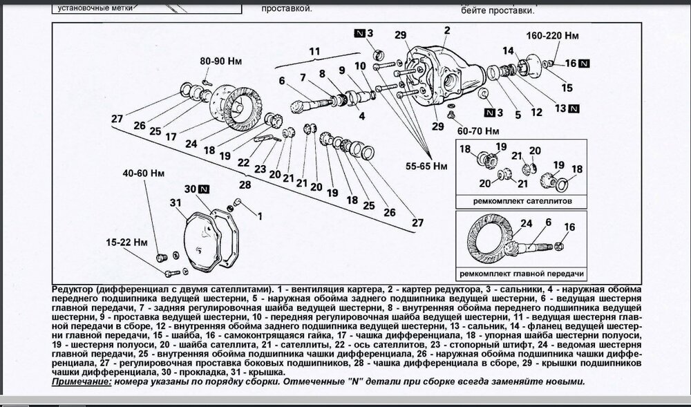

eurocar63 Опубликовано 2 июля, 2023 Жалоба Опубликовано 2 июля, 2023 Всем доброго !!! Не стал создавать новую тему и решил задать вопрос тут. Потек задний сальник переднего редуктора. Что нужно заменить в хвостовике кроме сальника? Кардан люфтит в корпусе ( не крестовина точно !!!) Цитата
slake@altai Опубликовано 3 июля, 2023 Жалоба Опубликовано 3 июля, 2023 Ничего кроме сальника, я бы сразу и сальники полуосей со смазкой их подшипнк. поменял бы. Цитата
михалыч алт Опубликовано 3 июля, 2023 Жалоба Опубликовано 3 июля, 2023 После замены сальника нужно обязательно сделать преднатяг подшипников хвостовика. Цитата
slake@altai Опубликовано 3 июля, 2023 Жалоба Опубликовано 3 июля, 2023 (изменено) Там несминаемая втулка (булка). Затягиваем до изнеможения. Я на динамку трубу удлинитель одеваю, что бы ключ щёлкнул. Изменено 3 июля, 2023 пользователем slake@altai 1 Цитата
михалыч алт Опубликовано 3 июля, 2023 Жалоба Опубликовано 3 июля, 2023 Слава а зачем так сильно затягиваешь? Там по моему 20кгс нужно? Цитата
slake@altai Опубликовано 3 июля, 2023 Жалоба Опубликовано 3 июля, 2023 Юра по букварю 215 нм Это мало? Цитата
tixon Опубликовано 3 июля, 2023 Жалоба Опубликовано 3 июля, 2023 В 02.07.2023 в 17:22, eurocar63 сказал: Кардан люфтит в корпусе ( по подробней и поточнее . что люфтит кардан или ведущий вал моста ? от этого зависит ответ на твой вопрос Цитата
михалыч алт Опубликовано 4 июля, 2023 Жалоба Опубликовано 4 июля, 2023 10 часов назад, slake@altai сказал: Юра по букварю 215 нм Это мало? Это нормально. Цитата
