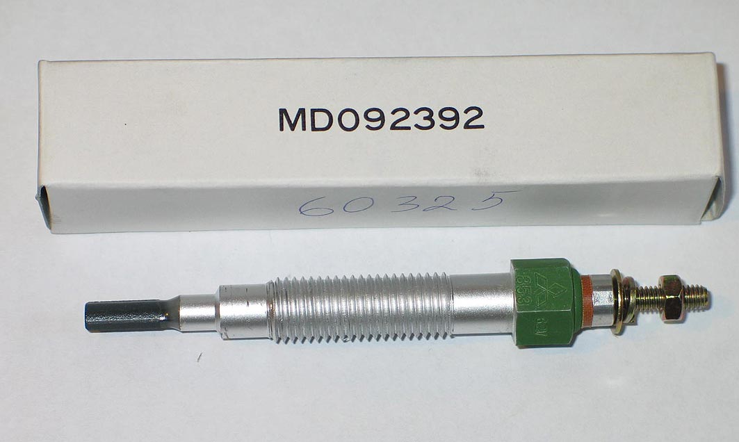

MadGenius54RU Опубликовано 23 января, 2017 Жалоба Опубликовано 23 января, 2017 Добрый день! Уважаемые форумчане, подскажите пожалуйста какой номер свечей накала Denso нужен на мой кирпич. Exist по номеру кузова и Drom по кузову говорят MD 092392 и соответственно Denso DG-301 Каталог Denso говорит кВт Код двигателя Доп. информация Год выпуска Артикул Вольтаж Установлено шт. 64 4D56 T Double Coil(LPH) 02/87-08/97 DG-174 11V 4 64 4D56 T Single Coil 02/87-08/97 DG-198 11V 4 СТОшники говорят MD344469 MD197511 MR577131 (аналог Denso для них DG-174), говорят что смотрели по номеру кузова. Помогите уже определиться что покупать, а то машина заводиться с ОГРОМНЫМ трудом в минус. Доп. фото. Цитата
Боцман251 Опубликовано 23 января, 2017 Жалоба Опубликовано 23 января, 2017 Тебе нужны свечи на 6 ВОЛЬТ!!!! Керамика! У тебя 2 реле и доп сопротивление. Номер свечи не скажу, давно это было. уже забыл. Если в ближайшее время найду коробку, напишу номер. Цитата
Боцман251 Опубликовано 23 января, 2017 Жалоба Опубликовано 23 января, 2017 MadGenius54RU сказал: Exist по номеру кузова и Drom по кузову говорят MD 092392 Вот именно эти тебе и нужны. Цитата
Боцман251 Опубликовано 23 января, 2017 Жалоба Опубликовано 23 января, 2017 (изменено) Выкрути ВСЕ свечи и проверь их на аккумуляторе на прямую. Керамику очень сложно спалить сразу все. Может у тебя дело в блоке управления свечами. А да, ещё на работу блоку свечей влияет температурный датчик. Но к нему лезь в последнюю очередь. Изменено 23 января, 2017 пользователем Боцман251 Цитата
vol Опубликовано 23 января, 2017 Жалоба Опубликовано 23 января, 2017 DG301 -не то! Экзист ошибочно их показывает. Подобраны металлические свечи Denso и NGK на 6в от Паджеро 1, 4d56! Подробнее можно посмотреть в моей теме. Цитата

MadGenius54RU Опубликовано 23 января, 2017 Автор Жалоба Опубликовано 23 января, 2017 В 23.01.2017 в 06:26, vol сказал: DG301 -не то! Экзист ошибочно их показывает. Подобраны металлические свечи Denso и NGK на 6в от Паджеро 1, 4d56! Подробнее можно посмотреть в моей теме. Тему не нашел, по поводу керамики 6в смущает, что при нагреве(нагрузке) на шине 9в. Т.е. 6ти вольтовые по идее не сюда. Цитата
vol Опубликовано 23 января, 2017 Жалоба Опубликовано 23 января, 2017 @MadGenius54RU,тема о продажи зч у меня в подписи. Свечи накала Кирпич 4D56, MD092392 (1986.04 - 1993.04.3) 6,2V, два реле на свечи: - MD092392 ,оригинал (керамика)- - Pajero 1 (система такая же) - Denso (металл)- - Pajero 1 (система такая же) - NGK (металл)- Цитата
Боцман251 Опубликовано 23 января, 2017 Жалоба Опубликовано 23 января, 2017 (изменено) @vol, Только хотел автору выложить такое же фото (нашел коробочку) @MadGenius54RU, Изначально на шину должно приходить 12 вольт, а потом (когда первый раз щелкает реле и ты заводишь двигатель) на них должно подаваться 6 вольт (догревание, облегчение холодного пуска) У тебя не стоит ни каких доп фильтров на топливопроводах, кроме штатных. Попробуй когда машина хочет заглохнуть покачать рукой лягушку топливного фильтра. То что слышни щелчки реле при запуске двигателя это говорит о неисправности датчика ОЖ. У Димы (VOL) такие датчики есть, покупал у него. Датчик охлаждайки один, (он имеет два контакта, Т образной формы)остальный отвечают вроде бы за работу кондиционера, при перегреве двигателя кондишн работать не будет. Изменено 23 января, 2017 пользователем Боцман251 Цитата
MadGenius54RU Опубликовано 23 января, 2017 Автор Жалоба Опубликовано 23 января, 2017 (изменено) В 23.01.2017 в 08:38, Боцман251 сказал: @MadGenius54RU, Изначально на шину должно приходить 12 вольт, а потом (когда первый раз щелкает реле и ты заводишь двигатель) на них должно подаваться 6 вольт (догревание, облегчение холодного пуска) У тебя не стоит ни каких доп фильтров на топливопроводах, кроме штатных. Попробуй когда машина хочет заглохнуть покачать рукой лягушку топливного фильтра. Никаких доп фильтров нет, более того, установлены прозрачные шланги что до фильтра, что после. Проблем с топливной не замечено, лягушку новую воткнул от Hundai по осени. Объясните, пожалуйста, зачем на 6ти вольтовые свечи приходит изначально 12В? Я логики не пойму. После запуска щелкает постоянно - я так понимаю должно просто же щелкнуть и греть себе потихоньку? Щелканье достало, даже летом щелкает. Изменено 23 января, 2017 пользователем MadGenius54RU Цитата

MadGenius54RU Опубликовано 23 января, 2017 Автор Жалоба Опубликовано 23 января, 2017 (изменено) В 23.01.2017 в 08:44, Боцман251 сказал: @михалыч алт, Как всегда, выше всяких похвал! Прверяй свечи, как тебе уже разжевали. Да свечи уже на СТО проверили и приговорили (Греться начинают с середины тела, а не с конца). Потому и задал вопрос. По поводу датчика ОЖ - подскажите номер, а то в каталогах вообще ни одного не нашел. Также вопрос про эту систему прогрева. Если датчик врет \ проводке капут - будет ли меняться время прогрева первичного и от чего оно зависит? Спрашиваю потому, что если свечи на акуме держать чуть дольше - то они нормально разогреваются по всему телу. С другой стороны пытался кинуть 12в с акума на шину - не помогает =(( Устал я за 3 года с ним воевать =( Вспомнил еще 1 вопрос. Где-то слышал что для нормальной работы системы прогрева нужно определенное колличество ампер отдачи у акума, акум точно пора менять. Есть смысл начать с акума - может ли он быть причиной? Изменено 23 января, 2017 пользователем MadGenius54RU Цитата
юрич62 Опубликовано 23 января, 2017 Жалоба Опубликовано 23 января, 2017 У меня была такая беда.Система накала свечей такая же как на фотках. Свечи керамические.Как на фото выложенных Vol. Вылечил заменой свечей. Выкрутив старые - выяснил, что одна из них неисправна. Прошлым летом при запуске двигателя начались щелчки реле пока не прогреется двигатель. После замены датчика температуры ОЖ (двухконтактного) щелчки прекратились. Цитата
MadGenius54RU Опубликовано 23 января, 2017 Автор Жалоба Опубликовано 23 января, 2017 (изменено) Керамику не потяну, закажу метал денсо. По поводу датчика ОЖ. Сейчас сигналка показывает -5 - сопротивление на разъеме компа 11,5кОм. Вроде в пределах нормы. Датчик 1 фиг заказывать надо, номер бы..... Еще вызывают сомнения кондеры в компе, сейча сколлегу поймаю - посмотрит. Скорее всего перепаивать буду. Судя по книге разъем компа действительно соответствует свечам с доп. сопротивлением. Изменено 23 января, 2017 пользователем MadGenius54RU Цитата

vol Опубликовано 23 января, 2017 Жалоба Опубликовано 23 января, 2017 Датчик ОЖ на кирпиче 4D56 - MD050214 1 Цитата
MadGenius54RU Опубликовано 23 января, 2017 Автор Жалоба Опубликовано 23 января, 2017 В 23.01.2017 в 09:43, Боцман251 сказал: Деньги на ветер. Тебе уже Дима сам написал, у него в подписи все его темы, ищи там. Все есть. Показать Так я там и нашел номер денсовских металлических. Написано аналог керамики. В 23.01.2017 в 10:11, vol сказал: Датчик ОЖ на кирпиче 4D56 - MD050214 Показать Спасибо. По свечам денсо\ориг керамика не подскажешь? Про разное сопротивление. Цитата
