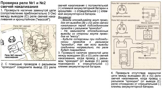

NeX Опубликовано 14 апреля, 2006 Жалоба Опубликовано 14 апреля, 2006 Все нашел спасибо, прозвонил, вроде работает все как надо. Одна проблема не могу разобраться с проверкой реле. На рисунке написанно, что к выводу С необходимо подсоединить +, как же так, если это масса, там же замкнет все. Объясните, если не затруднит. Цитата
kva Опубликовано 14 апреля, 2006 Жалоба Опубликовано 14 апреля, 2006 клема С не масса а начало обмотки реле а другой конец обмотки на массе см рис Цитата
