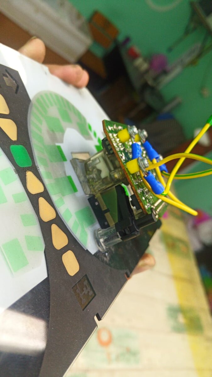

Ярик Опубликовано 15 сентября, 2017 Жалоба Опубликовано 15 сентября, 2017 Вывел провод с генератора,показания в 6 раз выше,собрал делитель на 6 ,получилось две микросхемки,все заработало. Цитата

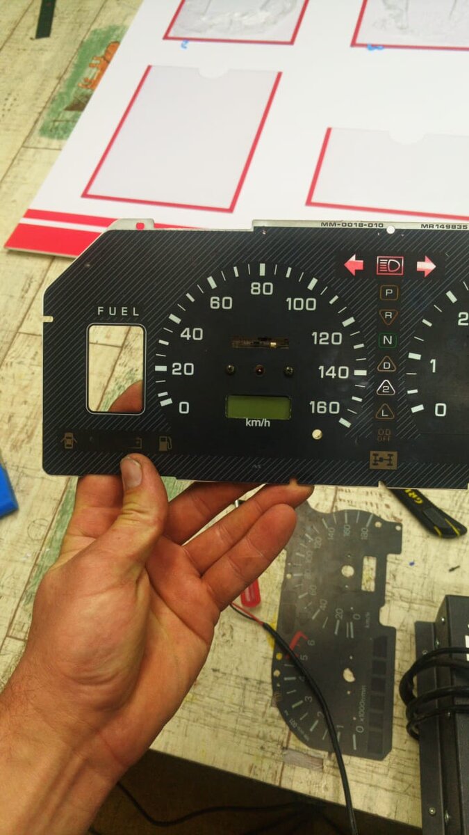

ICE Опубликовано 22 апреля, 2018 Жалоба Опубликовано 22 апреля, 2018 Вообщем закончил почти панель, хотел бы поделится своей версией инсталяции , так как у меня механика, убрал индикаторы автомата поставил вольт метр. Цитата
