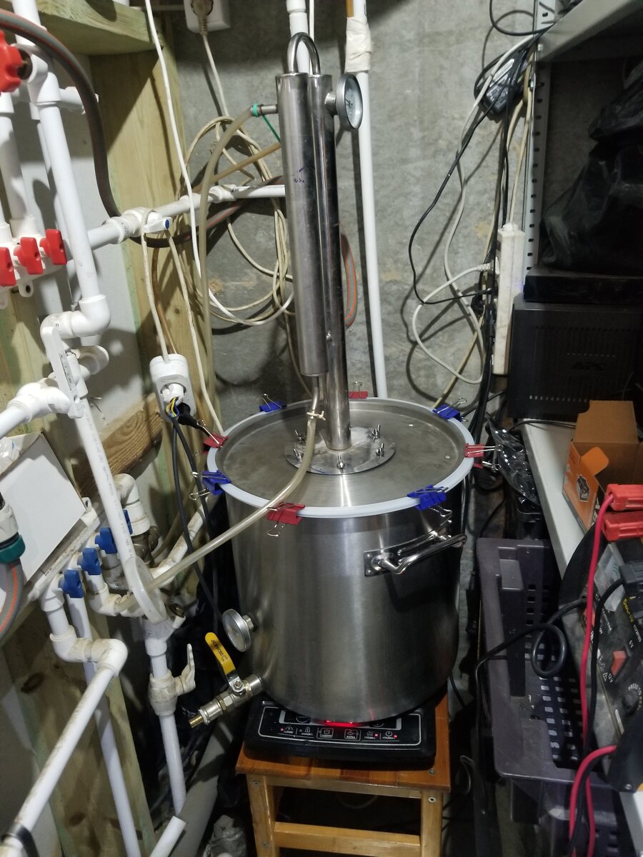

Garre_kiv Опубликовано 22 июля, 2021 Жалоба Опубликовано 22 июля, 2021 Возвращаюсь к рецепту коньяка из дубовой коры, опробовал. Кому давал пробовать оценили положительно да и самому понравилось зелье. Кору купил в аптеке, просеял через сито замочил в воде с растворенным ванильным сахаром, обжарил до начала подгорания на чугунной сковороде (дым на кухне попер что вытяжка не справлялась). На литр 50% сэма столовая ложка с горкой коры, в 5 литровую бутыль 50 изюмин белого винограда, через 3 недели профильтровал через ватные диски и водой с декстрозой ( граненый стакан кипятка столовая ложка декстрозы) с помощью алко калькулятора довел крепость до 43-45%. Сейчас поставил 10 литров на дубовых опилках, будем посмотреть. 1 Цитата
Garre_kiv Опубликовано 25 июля, 2021 Жалоба Опубликовано 25 июля, 2021 Докупил 10см царгу для правильного размещения холодильника при работе в режиме пот-стилл. Подготовил дубовую щепу и поставил 10 литров сема. Цитата
Sireg@ Опубликовано 26 июля, 2021 Жалоба Опубликовано 26 июля, 2021 1 час назад, Garre_kiv сказал: Подготовил дубовую щепу и поставил 10 литров сема. Ага, дело потихоньку движется к покупке бочонка ))) 1 час назад, Garre_kiv сказал: Докупил 10см царгу для правильного размещения холодильника при работе в режиме потстил. А я просто вертикальную длинную царгу утеплённую пустую без насадки ставлю и всё, тот же самый режим пот-стилл. Зато приёмную ёмкость можно на том же уровне разместить, что и сам аппарат. Цитата
Garre_kiv Опубликовано 26 июля, 2021 Жалоба Опубликовано 26 июля, 2021 Дело потихоньку двигается к продаже 1,5 дюйма и покупке 2 дюйма. Вот только кому продать 1.5 ? Цитата
Sireg@ Опубликовано 26 июля, 2021 Жалоба Опубликовано 26 июля, 2021 Прежде, чем менять, спроси себя, зачем тебе 2" аппарат? Это я к чему. Я тоже одно время хотел аппарат поменять на 2". Но вот сейчас у меня бухла больше, чем я могу выпить и угостить родственников и друзей. Раздавать направо и налево в промышленных объёмах нет желания. В данный момент внезапно оказалось, что 1,5" мне хватает вполне ))) По большому счёту, если тебе нужно увеличение производительности, то значит тебе нужен пот-стилл 2". Значит не надо весь аппарат целиком менять. Не торопись. Будет реальная необходимость в аппарате 2", купишь крышку с клампом 2", диоптр, поворот 90 град. и переходник 2"-1,5". Это можно постепенно купить. Соберёшь пот-стилл. Будешь брагу быстрее перегонять на СС, а второй дробный перегон или ректификацию вполне можно на 1,5" делать. Цитата
Garre_kiv Опубликовано 26 июля, 2021 Жалоба Опубликовано 26 июля, 2021 Скорость перегонки выше, время это не восполнимый ресурс. Пот-стилл и на 1,5 быстрый, он струей на полной мощи нагрева берется , а вот вторую дробную хотелось бы и побыстрее там по капельно 2 капли в секунду. Цитата
Sireg@ Опубликовано 26 июля, 2021 Жалоба Опубликовано 26 июля, 2021 21 час назад, Garre_kiv сказал: там по капельно 2 капли в секунду Странный у тебя второй перегон. У меня, даже когда спирт-НДРФ извлекаю, струйно идёт. Цитата
Garre_kiv Опубликовано 27 июля, 2021 Жалоба Опубликовано 27 июля, 2021 Гоню как рекомендовано. Тепло масса обмен на наполнителе должен работать, иначе надо было покупать обычный дистилятор а не бражную колонну. Цитата

Sireg@ Опубликовано 27 июля, 2021 Жалоба Опубликовано 27 июля, 2021 9 часов назад, Garre_kiv сказал: Гоню как рекомендовано. Ты невнимательно слушал рекомендации ))) Скорость 2 капли в секунду - это для ОТБОРА ГОЛОВ. Далее, этот лысый дядя говорит (примерно на 9:50 минуте), что с помощью кранов он устанавливает УСТРАИВАЮЩУЮ ЕГО СКОРОСТЬ ОТБОРА. Это не покапельно, это струйкой ))) В целом, рассказано о том, как пользоваться более менее правильно. Но он всё равно балбес. Во-первых, это не дробный перегон (примерно на 3:10 минуте), это фракционная перегонка. Во-вторых, рассчитывать объём отбираемых голов по той формуле, по которой он считал (примерно 6:20 минуте), надо для обычного дистиллятора, для бражной колонны эта формула не подходит. Он отобрал СЛИШКОМ много голов. Там надо было миллилитров 30-50 отобрать. Это определяется не по формуле, а по градуснику и по запаху. Это две основные ошибки в этом видео. Цитата
