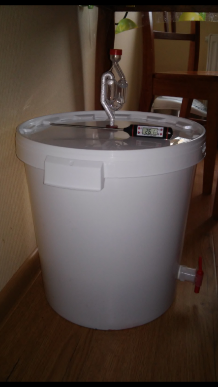

Sireg@ Опубликовано 4 октября, 2017 Жалоба Опубликовано 4 октября, 2017 (изменено) Я считаю, для моего аппарата пластиковый бак 33 л - идеальный вариант. Браги помещается как раз на одну перегонку, наливать и выливать легко, мыть тоже легко. Аккуратно размещается под столом на кухне, никому не мешает. Изменено 4 октября, 2017 пользователем Sireg@ Цитата
