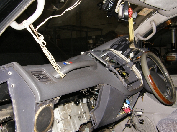

aleexx Опубликовано 9 ноября, 2009 Жалоба Поделиться Опубликовано 9 ноября, 2009 Vasya, Разбирать примерно до такого состояния: Цитата Ссылка на комментарий Поделиться на другие сайты Поделиться

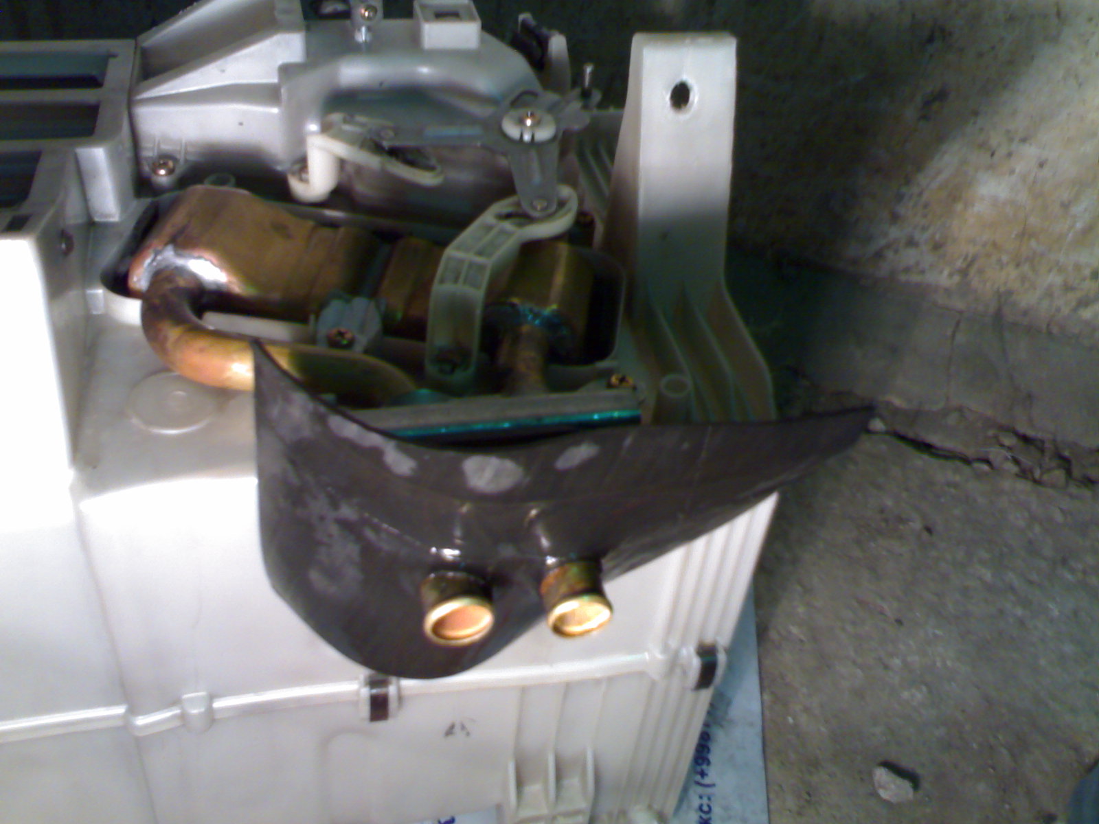

RastaSam Опубликовано 25 апреля, 2013 Жалоба Поделиться Опубликовано 25 апреля, 2013 Вот и мне выпало счастье паять радиатор печки, справился за два дня. Решил добавить немного фоток для наглядности, может кому пригодится. 1 Цитата Ссылка на комментарий Поделиться на другие сайты Поделиться
