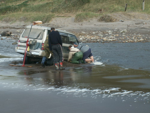

Вовчик, однозначно американский, если жить охота и руки не лишние. и в придачу к нему приспособу с крючками для прицепления к колесным дискам, у моего брата такой комплкт.
вытаскивали делику и паджерик (не свои) из таких сутааций, когда дергать было безсмысленно.
Подтверждаю, в подтверждение фото.
