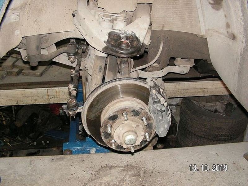

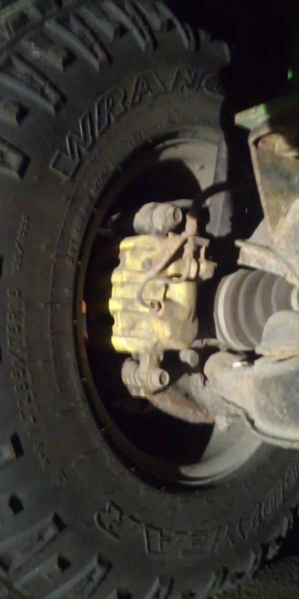

Беръ Опубликовано 19 августа, 2021 Жалоба Поделиться Опубликовано 19 августа, 2021 В 18.04.2021 в 03:30, михалыч алт сказал: У меня стоят спереди и сзади четырех-поршневые суппорта. Класс! Интересная тема... Михалыч, ты выложил фото только задних. А по передним фото есть? Кстати, если не трудно, опиши весь процесс установки передних: много ли переделок ну и т.д... А то тут по случаю могу прикупить б/у четырёх-поршневые от булки, которые хочу вонзить на кирпич. Достали, бля родные тормозилки, совсем не хотят работать, хоть и перебрал оба суппорта, заменил оба задних тормозных цилиндра и вонзил новые передние и задние колодки И каталожный номерочек бы суппортов и модельку авто Цитата Ссылка на комментарий Поделиться на другие сайты Поделиться
михалыч алт Опубликовано 19 августа, 2021 Жалоба Поделиться Опубликовано 19 августа, 2021 Вот, если интересно? Здесь всё есть. https://www.drive2.ru/r/selfmade/selfmade/1308905/ Цитата Ссылка на комментарий Поделиться на другие сайты Поделиться
Lekar Опубликовано 20 августа, 2021 Жалоба Поделиться Опубликовано 20 августа, 2021 В 19.08.2021 в 13:57, Беръ сказал: могу прикупить б/у четырёх-поршневые от булки, которые хочу вонзить на кирпич Не думаю, что сможешь. 4 поршевые на паджеро3 появились только. Но там тормозной диск снаружи одевается, а не снутри прикручивается. У Михалыч алт стоят родные хайлюксовские. Так что для нас это не актуально. Цитата Ссылка на комментарий Поделиться на другие сайты Поделиться

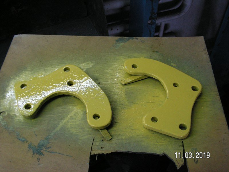

михалыч алт Опубликовано 20 августа, 2021 Жалоба Поделиться Опубликовано 20 августа, 2021 2 часа назад, Lekar сказал: Не думаю, что сможешь. 4 поршевые на паджеро3 появились только. Но там тормозной диск снаружи одевается, а не снутри прикручивается. У Михалыч алт стоят родные хайлюксовские. Так что для нас это не актуально. Почему не актуально? Всё, что угодно можно сделать. Было-бы желание. Сделать самодельные крепления для суппортов проблема, что-ли? И причём тут тормозной диск? снаружи ступицы он стоит или внутри, какая разница? Суппорта крепятся к цапфе. Цитата Ссылка на комментарий Поделиться на другие сайты Поделиться
