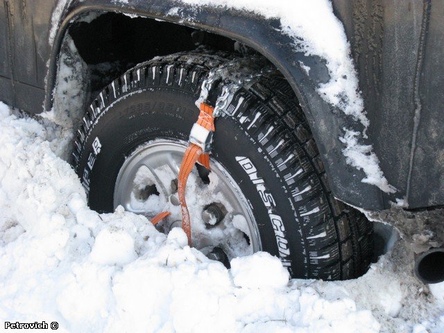

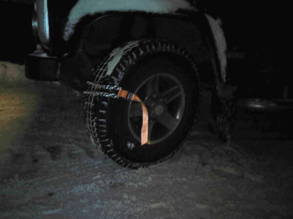

Flint Опубликовано 18 февраля, 2010 Жалоба Опубликовано 18 февраля, 2010 А вот есть вариант браслет противоскольжения. В принципе вещь интересная. Только только испытания закончены. И насколько я понял все выявленные недостатки устранены. К сожалению фото можно смотреть только после регистрации. Все копировать не буду, но парочку выложу. Цитата
sanchocs Опубликовано 19 февраля, 2010 Жалоба Опубликовано 19 февраля, 2010 Самое то - полуоси рвать. Цитата
Flint Опубликовано 19 февраля, 2010 Жалоба Опубликовано 19 февраля, 2010 А в чем в этом плане их разница с обычными цепями? Они и нужны то быстренько одел если застрял и быстренько снял, если получилось выехать. Цитата
sanchocs Опубликовано 19 февраля, 2010 Жалоба Опубликовано 19 февраля, 2010 Когда колесо прокручивается в снегу - это одно, а вот когда часть прокрутилась и бамс о препятствие цепкой - и так много раз - чё-нить в трансмисии себе подуделаешь. Поэтому цепь лучше брать та что ромбиком - лесенка тоже много ударных нагрузок дает. Цитата
ruslan Опубликовано 19 февраля, 2010 Жалоба Опубликовано 19 февраля, 2010 А вот есть вариант браслет противоскольжения. В принципе вещь интересная. Только только испытания закончены. И насколько я понял все выявленные недостатки устранены. К сожалению фото можно смотреть только после регистрации. Все копировать не буду, но парочку выложу. у нас в городе этим годом я что то вроде этого видал!, только сделаны они из обычной верёвки, тупо на узел завязано! я скажу что это лучше, чем топо буксовать, как минимум они ехали а простые(не шипованые) стояли при малейшей горочке. а 4вд, да с хорошей резиной+нормальные цепи, просто психуют, и начинают обгонять с права по сугробам, оставшимся от дорожников (эт я про себя) а они стоят в пробке, и.... Цитата

levsha Опубликовано 11 марта, 2010 Жалоба Опубликовано 11 марта, 2010 А в чем в этом плане их разница с обычными цепями? Они и нужны то быстренько одел если застрял и быстренько снял, если получилось выехать. Вопрос, а ты пробовал одеть цепь когда уже хорошо сидишь? попробуй, думаю, понравится, если машина не на твердом грунте одеть цепь удасться только если колесо снять. Я одеваю перед съездом с хорошей дороги и снимаю выехав на афальт, зато еду как трактор и резина из АТ становится МТ сразу Цитата
Flint Опубликовано 11 марта, 2010 Жалоба Опубликовано 11 марта, 2010 Так и имелось в виду, что эти приблуды подходят тогда, когда цепи заранее не одел, и вдруг застрял. Так как их одеать проще когда уже засел. И все. Цитата
levsha Опубликовано 11 марта, 2010 Жалоба Опубликовано 11 марта, 2010 Без объяснений не разобрался сразу, согласен на браслетах долго не поездишь только выбраться можно. на цепях - за горизонт Цитата
