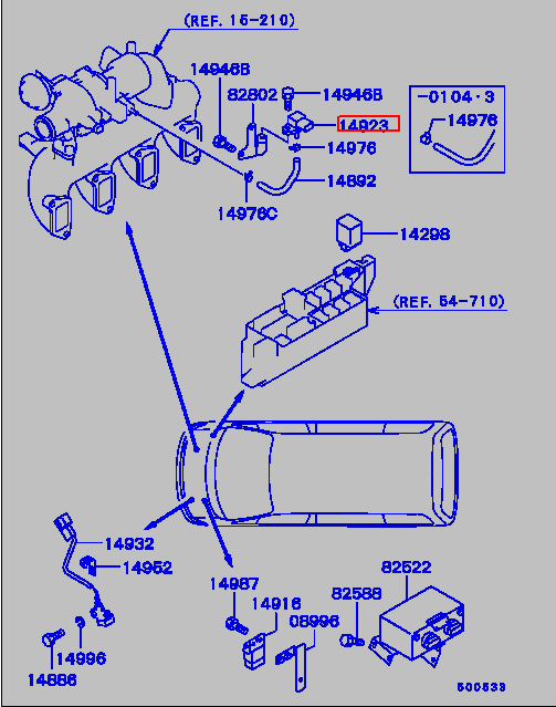

Помогите, плиз, пробить номер для заказа - датчик давления, вот он показан синей стрелкой: http://www.delicaclub.ru/forum/index.php?a...ost&id=1048
Данные машины
PE8W-0500841
1999 г.в.
Двиг 4М40 EFI
Данные машины
PE8W-0500841
1999 г.в.
Двиг 4М40 EFI
Попробуй поискать на www.exist.ru у них разные каталоги есть в том числе MITSUBISH
Для проверки выкладываю рисунок из капса:
и получаем номер : ME202119
Без вариантов :)

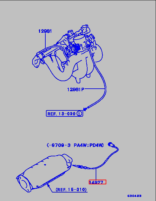

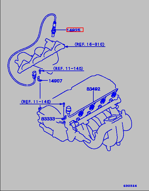

Доброго времени суток! У кого Капс под рукой? Киньте плз картинку ЛЗ (датчик в коллекторе выхлопном) PD4W, 4G64.
Это он?
Если он тогда MD176884
По Экзисту:

Это он?

Вроде похож на мой, а что же мне в магазине выдали вот такой номер МВ 957440(sensor exhaust high temp). Меня и смутило немного это. Это одно и тоже или разные датчики?
Это датчик температуры выхлопа
Он стоит после катализатора (судя по цене этой банки, в которую он вкручен)
Вот сколько Экзист обещает за эту банку:
Производитель Код детали Инф Название Нал Ожидаемый срок, дн. Цена
Mitsubishi MR 127629 46 787,06 $
Mitsubishi MR 127629 18 811,85 $
Mitsubishi MR 127629 12 1 005,17 $
Так что я думаю, что это не просто резонатор, а всё же катализатор.
А датчик этот получается
Mitsubishi MB 957440 Sensor, exhaust high temp - 0,05 10 101,90 $
Mitsubishi MB 957440 Sensor, exhaust high temp - 0,05 8 108,66 $
Ты спрашивал про тот, что в выпускном коллекторе, я и дал его код. Это лямбда зонд.
А в магазине тебе нашли датчик температуры выхлопа.
Ты уж сам определись которй тебе нужен :)

Спасибо, были подозрения ещё в магазине, как то похож, но не очень. Твой именно тот, что мне нужен. в понедельник внесу коррективы в заказ.:-), Хорошо , что не оформили заказ, ждали оплаты.

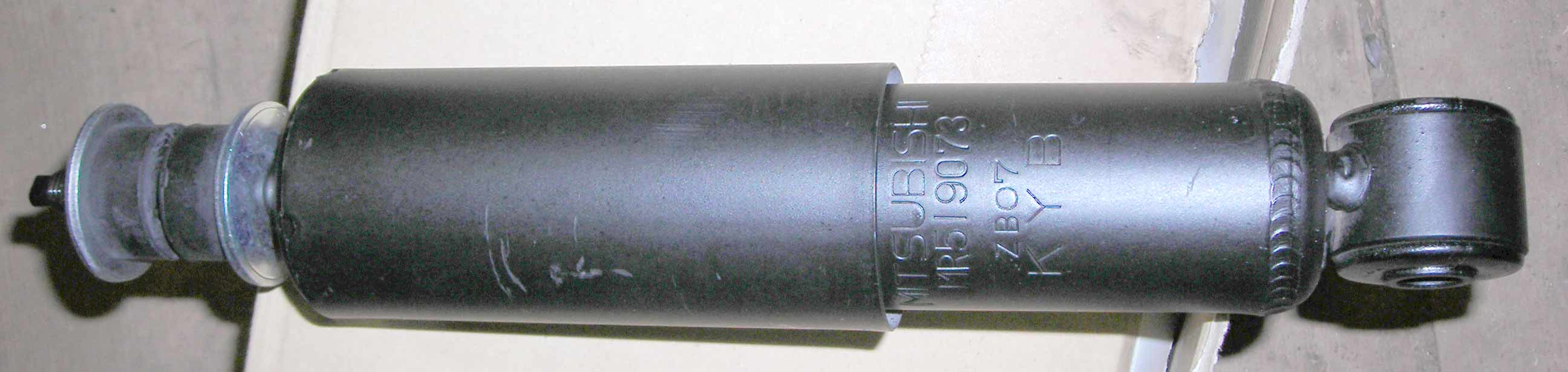

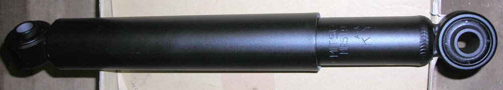

Вспомнил что у меня есть фотки оригинальных амортов. Посмотрел. Они Каябовские :)
Так что Каяба отлично знает, что нужно твоей Делике :)

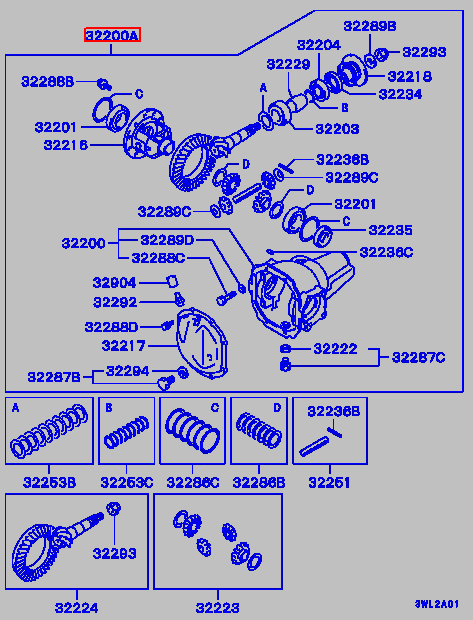

а подскажите пожалуйста номер моста переднего на кузов PD6W0003253, дивиго если нада 6G72,
спасиб. за ранее.!
Если нужен сам редуктор, то вот так, в сборе он будет MR162754
Экзист обещает следующее:
Производитель | Код детали | Инф | Название | Нал | Ожидаемый срок, дн. | Цена
Mitsubishi MR 162754 Carrier assy, fr diff, 4.875 46 1 610,41 $
Mitsubishi MR 162754 Carrier assy, fr diff, 4.875 18 1 752,62 $
Mitsubishi MR 162754 Carrier assy, fr diff, 4.875 12 2 105,82 $

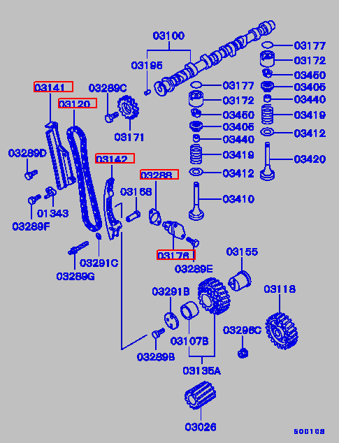

кузов PD8W-0600676 мотор 4М40 выпуск 2001 год интересуют номера цепь ГРМ, успокоители оба
спасибо
Смотрим, проверяем, то ли я пометил
И по номерам:
03120=ME190012
03141=ME190013
03142=ME190016
03176=ME200248
03288=ME201853 заменяется на ME193622
вот интересно на рисунке двухрядная цепь а у меня однорядная и еще вопрос а вообще есть смысл менять натяжитель цепи??
