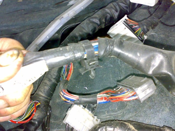

stahh Опубликовано 4 августа, 2009 Жалоба Опубликовано 4 августа, 2009 (изменено) Помогите кто знает, плз! Нужен номер хомутов проводки на булку, те что в дырки кузовные вставляются. А то я половину переломал, а на экзисте не понятно по картинкам.. Вернее невижу на картинках отростка под дырки. Изменено 4 августа, 2009 пользователем stahh Цитата
polkan Опубликовано 4 августа, 2009 Жалоба Опубликовано 4 августа, 2009 MB249338 - под капотом какой то хомут MB249337 - хомут передней аннтенны MS470402 MF477031 - хомуты в салоне ФУХ! весь капс перелазил stahh, одним пызырем не отделаешься Цитата
Alf Опубликовано 5 августа, 2009 Жалоба Опубликовано 5 августа, 2009 менял круглые задние опоры (подушки) двигателя (КПП) MR112168 можно обойтись заменой вкладыша MR112021 потом просто перепрессовать Цитата
stahh Опубликовано 5 августа, 2009 Жалоба Опубликовано 5 августа, 2009 polkan, пасиб! но какой именно номер этого хомута? Мне их надо штук 20ть заказывать. Они все одинаковые с пистоном на хомуте, что под капотом, что в салоне. Я тоже рыл капс, но понять какой именно помоему не возможно.. Остаётся надеется, что кто нибуть их уже заказывал и знает точно номер. Цитата
