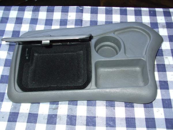

Одноклубники, кто-нибудь знает каталоговый номер вот такой накладки на торпедо:
Устанавливается на место пассажирской подушки.
Вроде, начинается на MD 0625**. Две "цыфыркы" - загадка. :34:
так и не угадали номер бардачка?
Не угадывается, ни разу. :wacko:
Надо искать где-то каталог аксессуаров. Клуб D:5 нашёл такой каталог для своей.
И для нашей модели есть, сто пудов.
