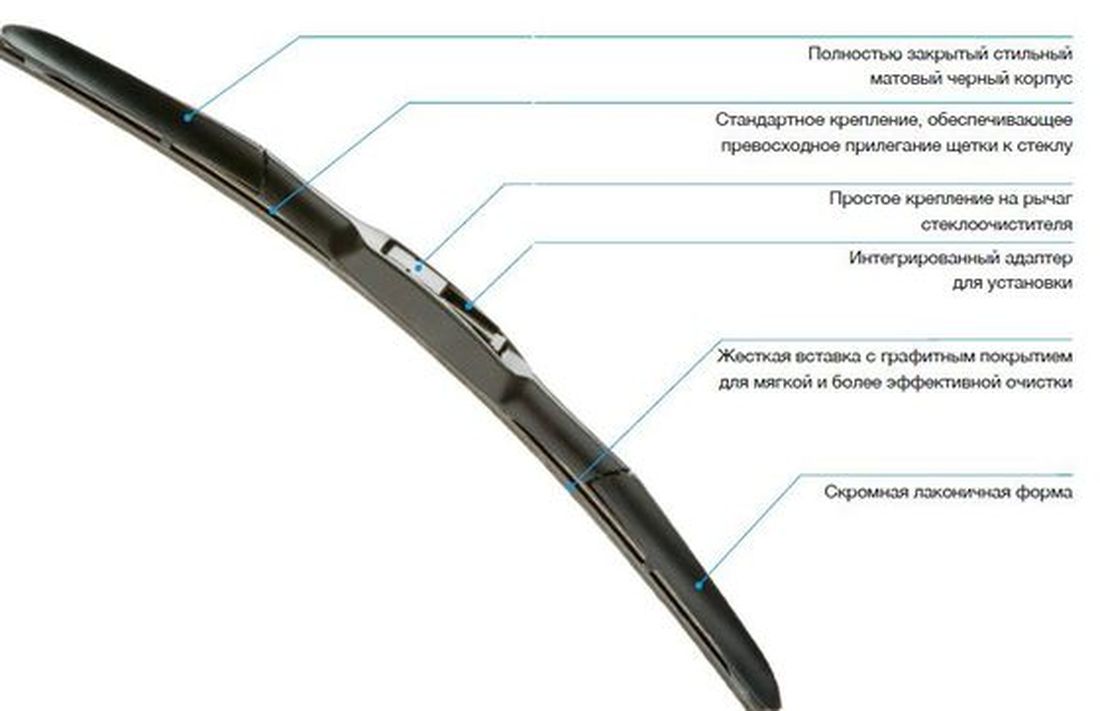

АЛЕКСЕЙ222 Опубликовано 6 апреля, 2014 Жалоба Опубликовано 6 апреля, 2014 @KlimCD,подскажи где ты выкладывал номерок заднего дворника пластмассового вроде с Тойоты. Не смог найти..... Цитата
Navi Опубликовано 6 апреля, 2014 Жалоба Опубликовано 6 апреля, 2014 @АЛЕКСЕЙ222, держи - http://www.delicaclub.ru/forum/index.php?/topic/8578-%d0%b7%d0%b0%d0%bf%d1%87%d0%b0%d1%81%d1%82%d0%b8-%d0%bd%d0%be%d0%bc%d0%b5%d1%80-%d0%bf%d0%be-%d0%ba%d0%b0%d1%82%d0%b0%d0%bb%d0%be%d0%b3%d1%83/page__view__findpost__p__277165 Цитата
KlimCD Опубликовано 7 апреля, 2014 Жалоба Опубликовано 7 апреля, 2014 Navi Алексей, просьба: перемести своё сообщение с номером коврика в соседнюю тему " Запчасти. Номер по каталогу" Спасибо. 1 Цитата
KlimCD Опубликовано 7 апреля, 2014 Жалоба Опубликовано 7 апреля, 2014 АЛЕКСЕЙ222 Пытаясь повторить щётку от Альфарда, я поставил щётку Denso Hybrid DU-048R. Она в пластиковом чехле. Чем и вызвала симпатию и желание попробовать её на нашем вечно грязном заднем стекле. Результат эксперимента положительный: скребёт хорошо, 3 года уже как. Могу сказать смело:" Рекомендую". Цитата

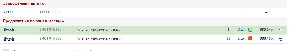

Arleko Опубликовано 23 августа, 2014 Жалоба Опубликовано 23 августа, 2014 Подскажите пожалуйста номер клапана отсечки для 4М40 EFI кузов PE8W-0303595Y Цитата
Arleko Опубликовано 24 августа, 2014 Жалоба Опубликовано 24 августа, 2014 по каталогу это клапан перепускной, у меня визуально больше на 9 461 610 530 похож http://www.delicaclub.ru/forum/uploads/monthly_02_2013/post-7066-0-54232900-1361537399_thumb.jpg Цитата

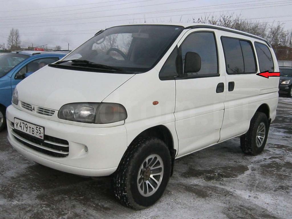

Карагандинец Опубликовано 10 января, 2015 Жалоба Опубликовано 10 января, 2015 (изменено) Прошу помощи у Гуру поисков и знания номеров. Прикупил по случаю раздвижное окно от грузопасажирки на сдвижную салонную дверь, а резинка лицевая(для красоты, просто окантовка) от солнца вся волнами-номерок оригинальный ищется. Изменено 10 января, 2015 пользователем Карагандинец Цитата
KlimCD Опубликовано 10 января, 2015 Жалоба Опубликовано 10 января, 2015 Карагандинец Вот эта резинка интересует? Цитата
KlimCD Опубликовано 10 января, 2015 Жалоба Опубликовано 10 января, 2015 http://mitsubishi.epcdata.ru/delica_space_gear/pa5v/hlnjt/door/rear-door-panel-glass/239581/ 1 Цитата
Карагандинец Опубликовано 10 января, 2015 Жалоба Опубликовано 10 января, 2015 N181 тоже спасибо, самая дорогая резинка походу , придётся купить, а то чувствую это ещё не стоп по доллару. Цитата

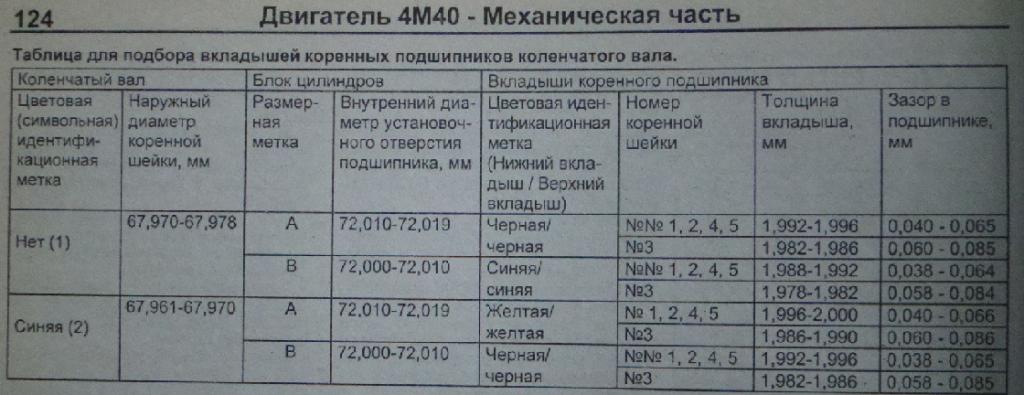

АЛЕКСЕЙ222 Опубликовано 3 декабря, 2015 Жалоба Опубликовано 3 декабря, 2015 (изменено) Опять у меня есть вопрос, как понять размеры по цветам оригинальных вкладышей? ME 996519 это 1 пара вкладышей или 4-ре? Нужны стандартные Изменено 3 декабря, 2015 пользователем АЛЕКСЕЙ222 Цитата
KlimCD Опубликовано 4 декабря, 2015 Жалоба Опубликовано 4 декабря, 2015 как понять размеры по цветам Чисто ИМХО, "канечна" , для того, чтобы узнать размеры, надо посмотреть в таблицу. Букварик стр 124. По количеству: КАПС говорит, что надо четыре пары ME996519. http://mitsubishi.epcdata.ru/delica_space_gear/pe8w/hsegf/engine/piston-crankshaft/5930,5931,5932/ Да, и судя по цене (1081 руб.) - чтобы за эти деньги продали весь комплект (4 пары), они должны быть из фольги... Цитата
АЛЕКСЕЙ222 Опубликовано 4 декабря, 2015 Жалоба Опубликовано 4 декабря, 2015 @KlimCD,Серега ME996519 это стандарт,не ремонтный ?Желтый значит? Просто залезли в движок,и чуть на терло и хотел просто обновить вкладыши. Цитата
KlimCD Опубликовано 4 декабря, 2015 Жалоба Опубликовано 4 декабря, 2015 АЛЕКСЕЙ222 Я вообще не вижу в КАПСе такого понятия, как "ремонтный". И Чёрный, и синий, и жёлтый - на всех надпись STD. Цитата
