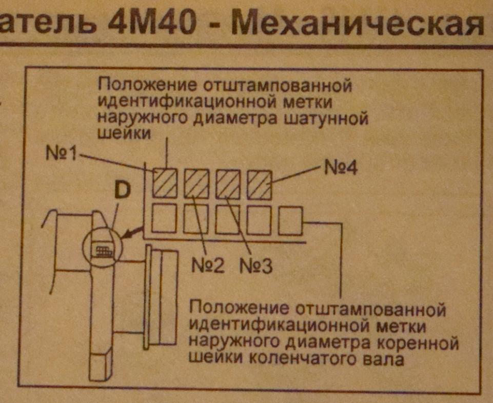

АЛЕКСЕЙ222     А на блоке (сзади справа) какая цветовая метка?  И на коленчатом валу тоже смыло метку?
АЛЕКСЕЙ222      post-2610-0-22211900-1449596811_thumb.jpg  post-2610-0-67600000-1449596875_thumb.jpg    Синяя метка и цифры 2-2-1-2-2 означают: нужно 4 пары вкладышей чёрных МЕ996520 и одна пара чёрных МЕ996527. Только у чёрных совпадают размеры 1 и 2.  А как вышел на номер жёлтых вкладышей МЕ996519?  Не знаешь, какой VIN у машины, с которой снят движок?
АЛЕКСЕЙ222 C  шатунными вкладышами немного проще.   post-2610-0-84492000-1449600665_thumb.jpg post-2610-0-21053900-1449600739_thumb.jpg    На шатуне должна быть маркировка: или синяя, или без цвета. Если шатун с синей - вкладыши без цвета ME996534. Если маркировки на шатуне нет - вкладыши "синие"  МЕ996535.   Выстраивается картинка: шатунные вкладыши - без маркировки. Вкладыши коленвала чёрные. Вот ты и рассказывал, что нет маркировки.
