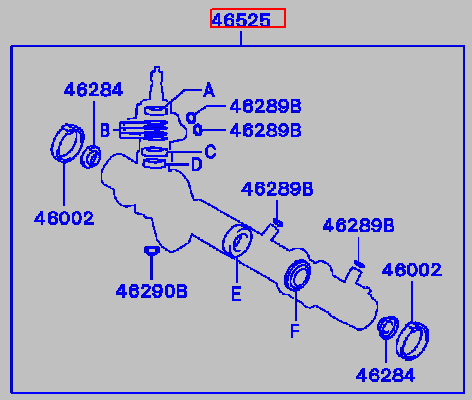

Охотники за приключениями Опубликовано 29 июня, 2008 Жалоба Опубликовано 29 июня, 2008 А можешь сказать № ремкомплекта для рулевой рейки PF8W-0000688 И заодно свечи накала. Цитата
Roxer Опубликовано 29 июня, 2008 Жалоба Опубликовано 29 июня, 2008 Если я правильно нашел ремкомплект рейки то его номер MR151977, заменяется MN103434 Свечи ME200970 Цитата

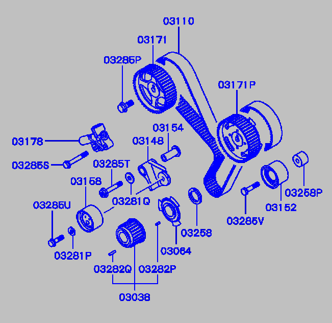

Сибиряк Опубликовано 2 июля, 2008 Жалоба Опубликовано 2 июля, 2008 Пожалуйста подскажите, хочу ремень ГРМ поменять ну и ролики какие там должны меняться PD6W 0602436 2001 год ремень ГРМ ролик натяжной ролик направляющий Про ролики для ГРМ точно даже и не знаю, какие они, может еще какие есть, тогда и их тоже. И еще свечи зажигания Цитата
Roxer Опубликовано 2 июля, 2008 Жалоба Опубликовано 2 июля, 2008 Свечи даже с номером кузова выдает 2 варианта: либо MS851336 (комплектация NSEUE7, код OPC PFR6J-11) либо MS851502 (комплектация NSEUE7, код OPC PK20PR-11) так что надо искать этот самы OPC код на машине, и отсюда смотреть какие свечи. По ремню и роликам: Смотрим рисунок, и решаем что надо а что нет: Коды на рисунке --- партномера деталей: 03110---MD307487 03152---MD319022 03258P---MD184896 03158---MD140071 03285U---MD369987 03285T---MD145360 03281Q---MD145169 03148---MD309275 03154---MD145168 03285V---MF241289 03178---MD341830 03285S---MD140072 Цитата

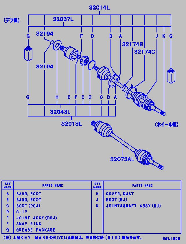

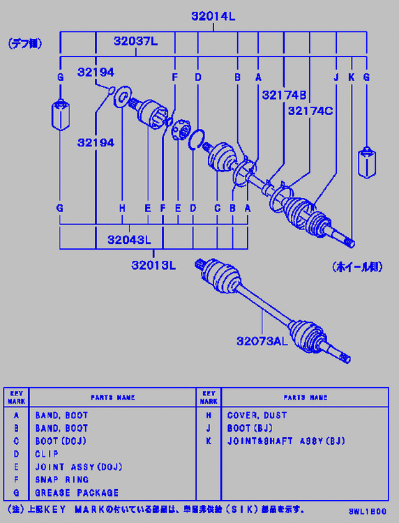

Охотники за приключениями Опубликовано 4 июля, 2008 Жалоба Опубликовано 4 июля, 2008 Подскажи пож. № внешнего пыльника шруса машинка PF8W-0000688 Цитата
Roxer Опубликовано 4 июля, 2008 Жалоба Опубликовано 4 июля, 2008 Капс не дает отдельно пыльник... Завтра скину картинку. Вообще то я покупал их просто придя в магазин и спросив пыльники на Делику. Как ни странно, мне их спокойно дали, и даже не спросили а что это за машина такая, Делика. Это был не оригинал конечно, но вот почти год живы-здоровы... Цитата
Roxer Опубликовано 5 июля, 2008 Жалоба Опубликовано 5 июля, 2008 Вот картинка из капса. Пыльники только в составе какого либо набора. Причем наборы какие то странные по составу. По другой стороне точно такая же ситуация. Цитата
Охотники за приключениями Опубликовано 5 июля, 2008 Жалоба Опубликовано 5 июля, 2008 Вот картинка из капса. Пыльники только в составе какого либо набора. Причем наборы какие то странные по составу. По другой стороне точно такая же ситуация. да эту картинку я видел, так что последую твоему совету: пойду и куплю просто пыльник шруса. Цитата
Сибиряк Опубликовано 8 июля, 2008 Жалоба Опубликовано 8 июля, 2008 Roxer, в продолжение обсуждения, подскажи пожалуйста номера (может так же с картинкой) на 6G72 PD6W 0602436 2001 г. сальник коленвала - ???---??? сальник распредвала (2 шт) - ???---??? помпа ЗЫ. завтра еду внутренний пыльник менять, сказали подберут по месту немецкого производства. Для ориентира, сколько все стоило пусть и год назад? Мне сказали 200р пыльник и 1000р работа. Может до кучи и наружный поменять? Цитата
dragon Опубликовано 8 июля, 2008 Жалоба Опубликовано 8 июля, 2008 Вот картинка из капса. Пыльники только в составе какого либо набора. Причем наборы какие то странные по составу. По другой стороне точно такая же ситуация. Ничего странного, в комплекте пыльник стопора, смазка и хомуты. Внешний 32014 на схеме тыркать, внутренний 32013 Вот картинко их состава Кроме того, для внутренних насколько я понял бывает разновидность с номерами XB000000 и МВ000000 , дык вот первый - это только пыльник и хомуты (это для заказывающих оба пыльника, так как для внешнего идёт в комплекте полный набор хомутов, стопорных колец и 2 масла. Цитата
