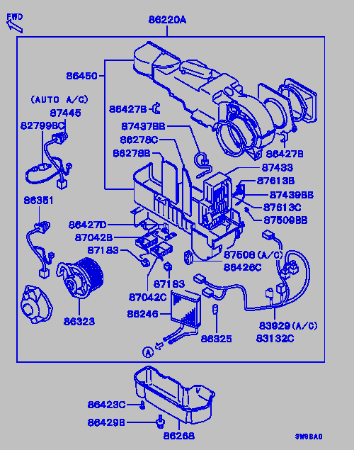

Scaner_2007 Опубликовано 19 ноября, 2008 Жалоба Опубликовано 19 ноября, 2008 Привет ! Подскажите номерок пожалуйста вот этих прибамбасов. Это привод заднего климата. Булка, 1998г. PD8W-0400845. Заранее очень признателен! Цитата
Roxer Опубликовано 22 ноября, 2008 Жалоба Опубликовано 22 ноября, 2008 На этом рисунке есть эти бабайки? Если есть, то напиши их номера на рисунке, а я по ним, выдам тебе партномера Цитата
Scaner_2007 Опубликовано 22 ноября, 2008 Жалоба Опубликовано 22 ноября, 2008 Если я не ошибаюсь то это 87042С 87042B. Цитата
Roxer Опубликовано 23 ноября, 2008 Жалоба Опубликовано 23 ноября, 2008 87042B-----MR233134 87042C-----MR233135 Да, судя по всему это они. Экзист идентифицирует их как мотор заслонки отопителя и хочет в районе 1750 руб за штучку. Цитата

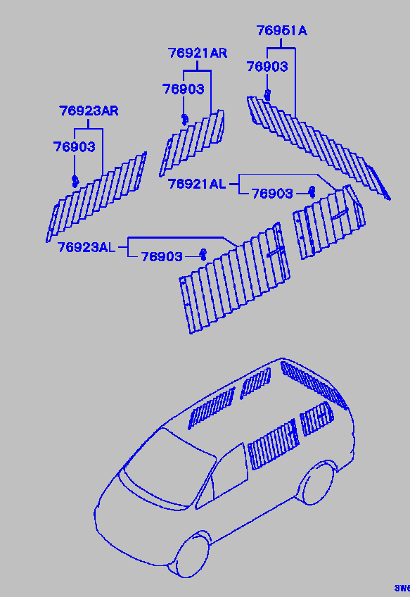

Scaner_2007 Опубликовано 8 декабря, 2008 Жалоба Опубликовано 8 декабря, 2008 Всем привет! А можно посмотреть в CAPS есть-ли номера крепежных деталей шторки сдвижной двери. Интересуют непосредственно сами ползунки, которые двигаються в направляющих , к ним крепиться сама шторка. Буду очень признателен ! Булка, 1998г. PD8W-0400845 Цитата
Roxer Опубликовано 9 декабря, 2008 Жалоба Опубликовано 9 декабря, 2008 Scaner_2007 Я если честно не представляю о чем речь, у меня нет шторок. Напиши их номера на рисунке. Цитата

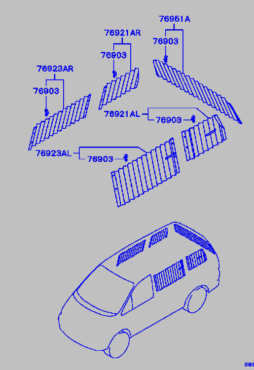

Scaner_2007 Опубликовано 12 декабря, 2008 Жалоба Опубликовано 12 декабря, 2008 Привет! Да если честно я тоже не вкурил, если со шторами все ясно, то с крепежом полный кирдык. Я так понимаю это схема для штор с электро приводом. У меня просто аллюминиевые направляющие в потолке, а на рисунке целый конструктор. Правда меня заинтересовали сами шторы, мои порядком поистрепались. Можно узнать их номера ? 76951A; 76921AR; 76921AL; 76623AR; 76923AL. Цитата
Roxer Опубликовано 13 декабря, 2008 Жалоба Опубликовано 13 декабря, 2008 По всем номерам "Нет данных" Цитата
-=MAXDIE=- Опубликовано 13 декабря, 2008 Автор Жалоба Опубликовано 13 декабря, 2008 По всем номерам "Нет данных" Паш, всё просто. Нет данных, т.к. конкретно на его машине этих шторок не ставилось - вот и нет данных. У него, цитирую: "просто аллюминиевые направляющие в потолке". Скорее всего японская "самоделка" или просто неоригинальное допоборудование. Привет! Да если честно я тоже не вкурил, если со шторами все ясно, то с крепежом полный кирдык. Я так понимаю это схема для штор с электро приводом. У меня просто аллюминиевые направляющие в потолке, а на рисунке целый конструктор. Правда меня заинтересовали сами шторы, мои порядком поистрепались. Можно узнать их номера ? 76951A; 76921AR; 76921AL; 76623AR; 76923AL.Если всё-таки есть желание их заказать то пожалуйста. Номера по моему кузову:76951A=MR769070 - задняя занавеска (на дверь багажника) 76921AR=MR769067 - задняя правая занавеска (на третий ряд сидений) 76921AL=MR769066 - задняя левая занавеска (на третий ряд сидений) 76923AR=MR769065 - передняя правая занавеска (на второй ряд сидений) 76923AL=MR769064 - передняя левая занавеска (на второй ряд сидений) Другое дело, желание у тебя заказать оригинал сразу отпадёт, когда ты узнаешь сколько стоят эти коды по экзисту (даже по 4 колонке): MR769070 - 2268,63 руб. (ожидание 72 дня, Япония) MR769067- 1180,72 руб. (ожидание 72 дня, Япония) MR769066 - 1180,72 руб. (ожидание 72 дня, Япония) MR769065 - 1816,62 руб. (ожидание 72 дня, Япония) MR769064 - 1816,62 руб. (ожидание 72 дня, Япония) Прощё сшить самому. Выкройку могу попросить сделать супругу. Цитата
