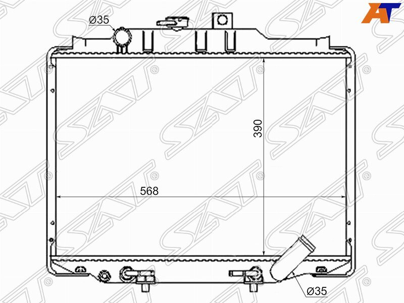

Lekar Опубликовано 21 июля, 2021 Жалоба Поделиться Опубликовано 21 июля, 2021 Насчёт Satовского радиатора. вот как в нем заужен выход Цитата Ссылка на комментарий Поделиться на другие сайты Поделиться
Lekar Опубликовано 21 июля, 2021 Жалоба Поделиться Опубликовано 21 июля, 2021 А все понять не могли почему с новым радиатором машина греется ещё сильнее, чем со старым. Цитата Ссылка на комментарий Поделиться на другие сайты Поделиться
mayboroda Опубликовано 21 июля, 2021 Жалоба Поделиться Опубликовано 21 июля, 2021 16 минут назад, Lekar сказал: А все понять не могли почему с новым радиатором машина греется ещё сильнее, чем со старым. Потому что, толщина сердцевины в два раза меньше, плюс, общий объем охлаждающей жидкости становится гораздо меньше, по сравнению с оригиналом. Цитата Ссылка на комментарий Поделиться на другие сайты Поделиться
Lekar Опубликовано 21 июля, 2021 Жалоба Поделиться Опубликовано 21 июля, 2021 И чего эта сердцевина даёт, если она не продувается полностью? да и забитые трубки не способствуют теплообмену. Температура на выходе у нового ниже, а греется сильнее. Вот в чем была загадка. Цитата Ссылка на комментарий Поделиться на другие сайты Поделиться
nord Опубликовано 21 июля, 2021 Жалоба Поделиться Опубликовано 21 июля, 2021 (изменено) Странный у тебя sat, я себе ставил сатовский на делику, сыну тоже сатовский на паджеро ио и патрубки по сечению везде были как на оригинале. Сколько народу уже ставили сатовские радиаторы и никто про такой патрубок не писал. Изменено 21 июля, 2021 пользователем nord Цитата Ссылка на комментарий Поделиться на другие сайты Поделиться
Lekar Опубликовано 21 июля, 2021 Жалоба Поделиться Опубликовано 21 июля, 2021 (изменено) Первую фотографию внимательно смотрел? То что я в руке держу это отпиленный нижний патрубок, та сторона на которую шланг одевается. Ты на своих радиаторах так отпиливал или пальцы внутрь совал, чтоб рассуждать о совпадении диаметров? Вот может так понятнее станет. Вот коробка от радиатора Изменено 21 июля, 2021 пользователем Lekar 2 Цитата Ссылка на комментарий Поделиться на другие сайты Поделиться
nord Опубликовано 21 июля, 2021 Жалоба Поделиться Опубликовано 21 июля, 2021 Я свой не отпиливал, не знаю, может и у меня заужен выход, но после замены радиатора перегревов не было. Цитата Ссылка на комментарий Поделиться на другие сайты Поделиться
slake@altai Опубликовано 22 июля, 2021 Жалоба Поделиться Опубликовано 22 июля, 2021 Китайцы пластмассы не пожалели в радиатор Цитата Ссылка на комментарий Поделиться на другие сайты Поделиться
Lekar Опубликовано 22 июля, 2021 Жалоба Поделиться Опубликовано 22 июля, 2021 Так эксплуатация разная Цитата Ссылка на комментарий Поделиться на другие сайты Поделиться
nord Опубликовано 22 июля, 2021 Жалоба Поделиться Опубликовано 22 июля, 2021 Спорить не буду, редко давлю тапок в пол и по бездорожью не особо гоняю, но если ты даже увеличишь проход патрубка до диаметра шланга то это все равно ничего не изменит, есть еще термостат и даже когда он полностью открыт, все равно он создает сопротивление не меньше чем зауженный патрубок. Цитата Ссылка на комментарий Поделиться на другие сайты Поделиться
