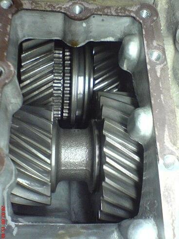

Gena-PL Опубликовано 28 февраля, 2008 Автор Жалоба Опубликовано 28 февраля, 2008 Только-что с "ямы".... Сцеплеие-ОК!Смотрели в смотровое окошко,выжимали на заведенном двигателе. Раздатка-вроде тоже.Вывесил колёсья,спустил остатки масла(никакои стружки),открутил лючёк-все внутри красиво.Покрутил на всех положениях раздатки за задний кардан-вроде все-как надо! Т.е. проблема посередине-коробка! Масло еще не сливал...затра Никаких табличек на ней не нашел,только справа спереди мелко отлито-V5M31 552220 в общем по любому-все снимать!Ремонтировать не буду(сам не решусь,спецов нет,запчастей тоже),так что замена на б/у!Надеюсь от Паджерика подойдёт,а этого добра тут разбирают много Цитата

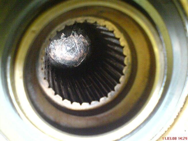

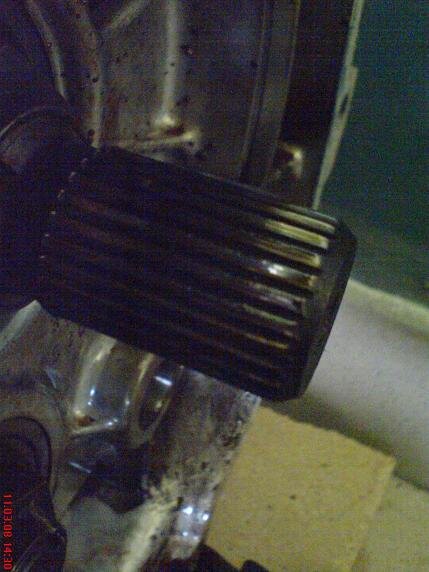

Gena-PL Опубликовано 3 марта, 2008 Автор Жалоба Опубликовано 3 марта, 2008 Слил масло с КПП.Чуть темноватое,стружки тоже нет...чтож там интересно "бумкнуло"?Похоже,что масло с раздатки перегнало в КПП(такое бывает,когда сальники не держат) Занимаюсь поиском коробки,чтоб одним махом снять-поставить.Вроде от "правого"Паджерика подходит и по всем размерам и по символам.Ценики у нас тут от 15 до 22тысяч на рубли(с раздаткой),наверно еще гуманно... А потом,на досуге,произведем "вскрытие",найдём поломку и устраним! Кстати,выбитый номер коробки нашел снизу,около сливной пробки! Цитата
Gena-PL Опубликовано 11 марта, 2008 Автор Жалоба Опубликовано 11 марта, 2008 Привет Всем! Ну что,вчера утром мне выслали коробку от короткого Пыжа,символы которой совпадали с моей.С обеда начал снимать старую.Минут за 40 открутил все,что можно открутить,позвал помошника и попытались выдернуть.Но не тут то было....отошла на пару см и упёрлась.Видно по рычажку выжимного,что не пускает сзепление.Пытался отжимать-ну никак!В окошко колокола увидел,что через него можно открутить корзину,что и сделал(прям,как на АКПП ) .Снялась!!!Оказалось,что на корзине есть фиксатор,который защелкнут на выжимном!Как мне потом написали на форуме Паджеро4х4-можно было простой шлицевой отвёрткои как-то долезть до этого фиксирующего колечка! Когда отделил раздатку от коробки,увидел причину-слизало зубчики и на валу коробки и в "ответной"части раздатки !Бывает же такое!Т.е. И то и другое надо делать !Хорошо,что в сборе заказал! В 10 утра сегодня уже приехала!С палетой её вес-150кг!После обеда начал ставить,предварительно заменив "хвостик" раздатки,тат как на нём не было креплений на "отбойник".К 18 (сам!+3 домкрата) вонзил!!! Завтра планирую дособирать валы и выехать! Цитата

Начальник Опубликовано 5 июня, 2008 Жалоба Опубликовано 5 июня, 2008 Вчера скинул раздатку. выяснилось что масло из коробки в раздатку попасть не может, так же и из раздатки в коробку. верней оно может вытекать с коробки и так же с раздатки, но через канал между ними оно будет вытекать на улицу. Так как между коробкой и раздаткой пустой карман. покрайней мере у меня. коробка super select V4a51. Так что если что то потекёт, то по маслу можно выяснить откуда оно с коробки или с раздатки. Это моё мнение, которое можно не совпадать с мнениями специалистов. Цитата
