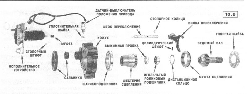

AIR Опубликовано 14 декабря, 2010 Жалоба Поделиться Опубликовано 14 декабря, 2010 (изменено) Опять Я ! Что то говорит мне , что проблема у меня гораздо сложнее и лежит скорее всего в трёх плоскостях - разадтка -передний мост-голова. Уже на грани шизофрении - какой то театр кобуки с японским кроссвордом!... Попробую хоть как то систематизировать. Машина заболела во время покатушек по грязи на Селигере. За рулём был не я. Вроде появился шум в трансмиссии и тапа перестал работать полный привод. Когда я сел за руль то перед подключался только в положении стоя на нейтрали и машина двигалась с треском и скрежетом на полном приводе. При отключении переда и хабов всё было вроде нормально, но при скорости более 40 км/час появился лёгкий хотя и очень хорошо слышимый циклический стук. По приезду на сервис прослушали машину на подьёмнике в различных режимах и скали что растянулась цепь. Кроме того я заметил рваный пыльник левого внутреннего шруса. Мне поменяли этот пыльник и раздатку на б/у. Проехавшись после этого на полном приводе я решил что шумновато , но терпимо. Отключил перед и колёсные хабы и ездил так неделю - вроде всё было достаточно прилично, даже без лишних шумов. Заморочки начались при похолодании и чем холоднее, тем всё было хуже. При подключенном полном приводе где то внутри трансмиссии шум и скрежет, а при -25 грусах и вплодь до самовыключения полного привода с какой то пробуксовкй - ощущение что ползёшь медленно по глиняному полю буксуя. Скрежет появлялся даже тогда когда стоял на светофоре. Достаточно сильный гул был даже на заднем приводе. Но только сегодня утром по дороге на работу сообразил, что гул на заднем приводе идёт при подключенных хабах, а когда еду на заднем приводе с отключеными хабами шума фактически нет. Значит раздатка работает нормально при заднем приводе... а шум повляется при включении хабов, когда включается в движение передний редуктор - значит виноват редуктор? Но когда под 25 градусов холода проблемы с раздаткой также явственно появляются - самоотключение, пробуксовка, громкий звук крутящихся шестерней... Вопчем голова кругом... накупил цепей и раздаток а проблема может быть не только с раздаткой а и передним мостом, а может и просто с передним мостом ?? Вопчем жду помощи от уважаемого собрания - поможите кто чем могет.. Позвонили из ПЭКа что пришла моя раздатка. Чичас поеду получать. Положу её сзади и сцепление с дорогой сразу должно улучшиться.. как никак 54кг. " живого " веса... решил что лучше позвонить Джину по поводу "вскрытия" переднего моста на предмет определения его самочувствия и по результатам вскрытия заморачиваться раздаткой... Есть какие ещё какие нибудь мысли? Изменено 14 декабря, 2010 пользователем AIR Цитата Ссылка на комментарий Поделиться на другие сайты Поделиться
KlimCD Опубликовано 18 декабря, 2010 Жалоба Поделиться Опубликовано 18 декабря, 2010 появляются - самоотключение,пробуксовка, громкий звук крутящихся шестерней... AIR, рассказанные симптомы наталкивают на мысль о нештатной работе (недовключение) муфты подключения переднего моста. ИМХО. Нежный игольчатый подшипник, истирающееся дистанционное кольцо, выкрашивается муфта - короче, Андрей, там есть, что могёт сломаться даже на ровном месте. Цитата Ссылка на комментарий Поделиться на другие сайты Поделиться
