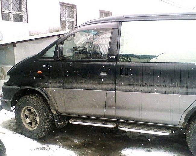

AIR Опубликовано 24 декабря, 2010 Жалоба Опубликовано 24 декабря, 2010 (изменено) О моя птичка на фото! Расчувствовался что чуть прям не всплакнул.. Ну чтож, сам спросил! Садись, слушай! Съездил к Джину позавчера - там решили сначала сменить раздатку, а потом смотреть за передний мост. Так как шум отсутствовал при отключенных хабах на заднем приводе, а при включенных хабах появлялся то передний мост как стал меня беспокоить даже больше чем раздатка.. Раздатку Виталий поменял на купленную мной у Поля. Хохма началась, когда в десятом часу вечера Виталий начал устанавливать кулису и обнаружил что планки с вырезами на раздатке другие и вырезы смещены вперёд на пару сантиметров. Моя кулиса туда не встаёт.... Отступление: Поль писал мне - кулису я в темноте не нашёл, если надо то я отправлю позже... Ну кто же знал, что надо! И ещё как!.. Что говорил Виталий, кидая ключи зажигания по моей машине я даже приблизительно сказать очень стесняюсь!.. Но говорил он долго и выразительно вспоминая Поля вслух ( а меня судя по всему "про себя" ). Отломили штифт от кулисы и он прикрутил её просто как заглушку чтобы масло не текло.. Попутно обнаружился большой люфт подшипника хвостовика переднего моста ( как правильно не знаю ). Виталий сказал, что раздатку менять беспролезно, нужно менять передний мост. В одиннадцатом часу я отчалил. На следующее утро я услышал мой любимый звук "швейной машинки" - тот что был на моей родной коробке. После работы поехал сразу к Джину. К тому времени Виталий уже нашёл мост с моим передаточным.. Оставил вчера машину.. У Виталия на меня явно диатез - уж больно при виде меня меняется выражение лица и оно становится каким то серым, суровым что ли.. ... Сечас позвонил мастеру Володе, он сказал что пойдёт, посмотрит как идут дела. Но что то не отзванивается, наверное попал Виталику под горячую руку... А я сидю на работе, жду отзвона. Хочу подсластить пилюлю, купить тортик Виталию, но боюсь что он мне этот торт по роже размажет.... Изменено 24 декабря, 2010 пользователем AIR Цитата
