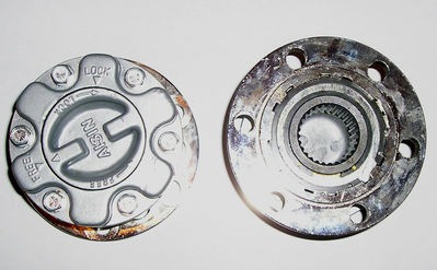

HARU Опубликовано 27 января, 2009 Жалоба Опубликовано 27 января, 2009 Задумался об установке механических хабов. Нашел по наличию в Иркутске Айсин (http://2motor.ru/index.php?categoryID=21637). Ценник 4,5 т.руб. ктонибудь такие юзал, как в экслуотации, долго ли "живут". Цитата
Dmitry* Опубликовано 27 января, 2009 Жалоба Опубликовано 27 января, 2009 У меня на Хайсе такие стояли, пять лет эксплуатации без проблем. Ценник вроде тоже ничего. Цитата

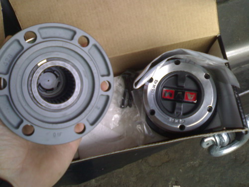

(Alexey) Опубликовано 9 октября, 2011 Жалоба Опубликовано 9 октября, 2011 Подскажите плиз, когда родные хабы снимаешь - там шайба и стопорное кольцо, а при установке ручных хабов, вот такихчто со стопорным кольцом делать, вернее ставить его или нет? Цитата
Vietnames Опубликовано 9 октября, 2011 Жалоба Опубликовано 9 октября, 2011 ОБЯЗАТЕЛЬНО!!!!Возвращаешь на место шайбу, стопорку, по необходимости добираешь шайб так, чтоб вал не люфтил вдоль своей оси. Без натяга! Цитата
