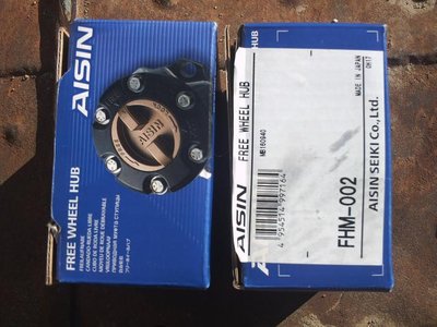

KlimCD Опубликовано 20 января, 2012 Жалоба Опубликовано 20 января, 2012 (изменено) Возможно, одноклубников заинтересует следующая информация: Exist в МСК сегодня (20 января) продаёт хабы AISIN FHM-002 по демпинговой цене - 2902 руб. Хабы на складе Exist. В наличии 6 шт. Менегер объяснил: кто-то заказал 10, а выкупил только 4 шт. Остальные 6 шт ушли на возврат и в продажу. Держал в руках - нормальный хаб в коробочке и целофане, без следов установки. Крутилка хорошо переключается. Брать можно, ИМХО. Изменено 22 января, 2012 пользователем KlimCD Цитата

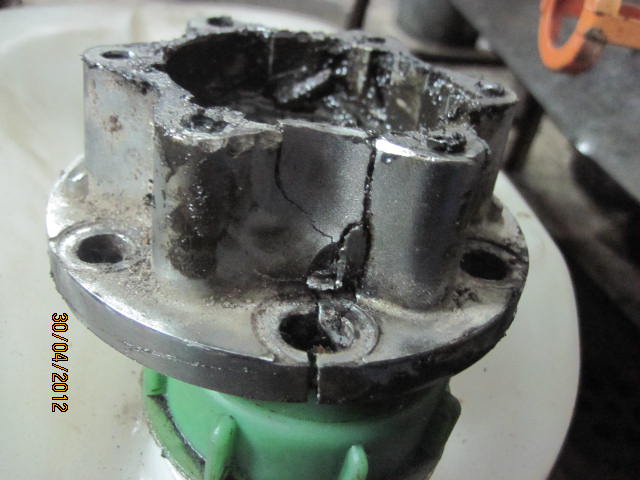

s300s300 Опубликовано 30 апреля, 2012 Жалоба Опубликовано 30 апреля, 2012 (изменено) вот так хаб у меня сломался,у друга хабы автоматические с первого пыжа есть интересно к нам они подойдут,ни кто не знает.? Изменено 30 апреля, 2012 пользователем s300s300 Цитата
Делика Стихия Опубликовано 1 мая, 2012 Жалоба Опубликовано 1 мая, 2012 Подойти то подойдут,тока нафих они нужны.Ещё быстрее сломаешь их,они не для какашек.Каждый раз при сдавании назад выключаются,а потом опять включаются(у них такой механизм).На ходу передок не воткнёшь.Сам на кирпиче ездил на них,потом выкинул. Цитата
s300s300 Опубликовано 1 мая, 2012 Жалоба Опубликовано 1 мая, 2012 Это плохо что выключаються а включаються мягко или с ударом.? Цитата
vink Опубликовано 1 мая, 2012 Жалоба Опубликовано 1 мая, 2012 @Делика Стихия, с чего это они выключаются каждый раз? У меня они отключались при движении назад только когда 2Н ставишь. @s300s300, думаю, если автохабы брать для говнолазанья, то под переделку их в ручные, по типу уазовских или как тут описывалось выше- металл корпуса там хороший, не то что у всяких айсинов китайских. Свои старые автохабы хочу переделать Цитата
