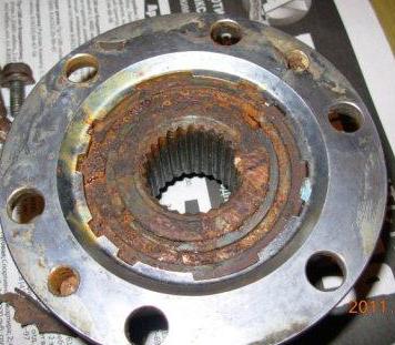

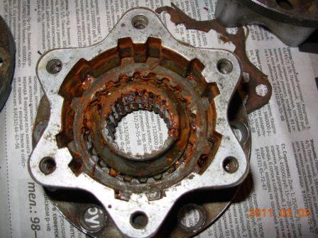

D-mitriy Опубликовано 2 сентября, 2013 Жалоба Опубликовано 2 сентября, 2013 вот так выглядят плохие хабы к концу водоплавательного сезона: Цитата

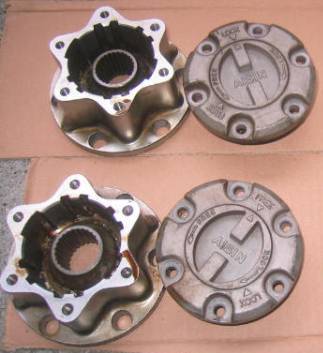

D-mitriy Опубликовано 2 сентября, 2013 Жалоба Опубликовано 2 сентября, 2013 а вот так хорошие через 10 лет эксплуатации Цитата

D-mitriy Опубликовано 3 сентября, 2013 Жалоба Опубликовано 3 сентября, 2013 в сами хабы именно на подвижные части вообще достаточно трансмиссионку кисточкой помазать, или смазкой силиконовой из аэрозоля побрызгать. для хороших, этого достаточно до полугодовой ревизии (осень-весна), а плохим и тотальная обработка смазкой ничего не принесет. Цитата
dragon Опубликовано 3 сентября, 2013 Жалоба Опубликовано 3 сентября, 2013 На сузуке 5 лет в айсин не лазил, сузука боевая машина - только по говнам катаем, ни воды, ни кговна , ни ржавчины. Смазкой набивать механизм переключения - не надо, от этого хаб клинит на включении, и выключается он тоже херово, пока пружинка отчмокнет из смазки может пара 10ков км пройти. ИМХО хабы если есть желание поставить - только айсин железный и тут без вариантов. АВМ у меня было 2 комплекта - хлипкие они , в горах ломает быстро. По поводу дороговизны айсина, скупой платит дважды, замена ступичных подшипников и сальника после затопления - не дешево (сальник тоже под замену ибо обычно пружинку очень быстро ржа съедает) Ну либо после каждых покатушек снимать хаб и мыть, сушить пересмазывать. Цитата
