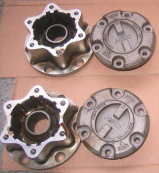

slake@altai Опубликовано 12 сентября, 2014 Жалоба Опубликовано 12 сентября, 2014 (изменено) Все хвалят "Айсин" но сколько ни читал так и не встретил у кого развалился "АVМ" сам их пользую уже давненько, поставил сразу как купил свою "пенсионерку". Мотивация для покупки именно их усилилась после прочтения статейки - "Не хабом единым" Всё про хабы дабы не возникало вопросов - https://www.google.r...1,d.bGQ&cad=rjt Единственный минус возможность его оторвать об пень и.т.д. при маленьком выносе колеса. Была у меня "isuzu муха" так там в "букваре" было указано сколько можно проехать без ущерба на выключенных "хабах" и какой пробег обязательно накатать на включенных, в "букваре" "делики" я такого не нашёл. Изменено 12 сентября, 2014 пользователем slake@altai Цитата
D-mitriy Опубликовано 13 сентября, 2014 Жалоба Опубликовано 13 сентября, 2014 ну не только ради этого, но и ещё при потере заднего кардана (купил машинку, поехал до дому, кардан, задний, почему-то разлетелся на составляющие с разрывом ушей крестовин(конечно и сам виноват, плохо смотрел!). Но доехал до дому и потом ещё 2 месяца ездил на передке, пока новый кардан нашел!!! какие проблемы? с заглушками точно также можно отстегнуть задний кардан, при чем тут наличие или отсутствие хабов, не уловил. Цитата
D-mitriy Опубликовано 13 сентября, 2014 Жалоба Опубликовано 13 сентября, 2014 (изменено) Все хвалят "Айсин" но сколько ни читал так и не встретил у кого развалился "АVМ" сам их пользую уже давненько, поставил сразу как купил свою "пенсионерку". Мотивация для покупки именно их усилилась после прочтения статейки - "Не хабом единым" Всё про хабы дабы не возникало вопросов - https://www.google.r...1,d.bGQ&cad=rjt Единственный минус возможность его оторвать об пень и.т.д. при маленьком выносе колеса. Была у меня "isuzu муха" так там в "букваре" было указано сколько можно проехать без ущерба на выключенных "хабах" и какой пробег обязательно накатать на включенных, в "букваре" "делики" я такого не нашёл. речь не про разваленные, а про текущие, с хреновыми уплотнениями и гиморойные болтики крепления крышек моделек от авм и супервинч. кстати про Rugged Ridge вообще никто не общается Изменено 13 сентября, 2014 пользователем D-mitriy Цитата

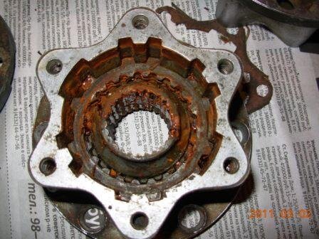

slake@altai Опубликовано 13 сентября, 2014 Жалоба Опубликовано 13 сентября, 2014 речь не про разваленные, а про текущие, с хреновыми уплотнениями и гиморойные болтики крепления крышек моделек от авм и супервинч. кстати про Rugged Ridge вообще никто не общается Про болтики - нормальный набор ключей и всё гуд. Про воду в ступице уже писали. Цитата
D-mitriy Опубликовано 13 сентября, 2014 Жалоба Опубликовано 13 сентября, 2014 про воду, да, причем в 5 случаев из 6 вода по вине авм, у нас они менее распространены, в основном их братик супервинч, и лишь с 1 - уставший сальник изнутри. насчет набора согласен тоже, но писюлявные болтишки с внутренней шестигранной башкой 100% сливают нормальным болтам под головку на 10 как в удобстве межсезонного обслуживания так и доступности замены при случае не парься, всяк кулик свое болото хвалит. нравятся авм и слава Богу, никто ж не возражает. однако самые 100% хабы - это заглушки, это бесспорный факт (для селекта) а для твоего парта без них никак Цитата
slake@altai Опубликовано 13 сентября, 2014 Жалоба Опубликовано 13 сентября, 2014 не парься, всяк кулик свое болото хвалит. нравятся авм и слава Богу, никто ж не возражает. Статус - кво AVM сохранён Цитата

Vietnames Опубликовано 14 сентября, 2014 Жалоба Опубликовано 14 сентября, 2014 Vietnames, тогда просто их возить с собой и при необходимости устанавливать Тогда проще откручивать крышку какой смысл крутить привода, когда пилишь 2000 км по сухому (и не очень) асфальту? У друга заклинил передний редуктор на ходу на трассе. Разнесло привод, корпус редуктора, куча проблем, в итоге эвакуатор. сколько ни читал так и не встретил у кого развалился "АVМ" У меня развалились два. Цитата
