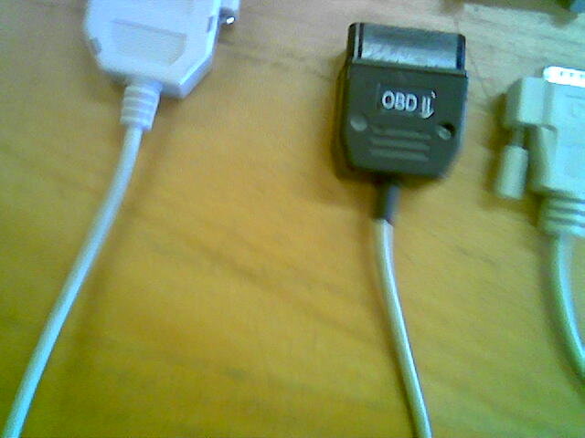

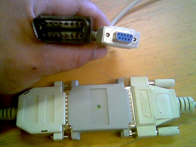

Hunter.ru Опубликовано 1 июня, 2006 Жалоба Поделиться Опубликовано 1 июня, 2006 Eclipse Насколько я понимаю подключится можно и с ноутбуком!а к какому порту на компе подключаются? Подключается к COM1(2), хотя бывает что и к LPT (очень редко) или USB (тока на очень свежих прогах). Для того что бы узнать на какой порт вешать свое авто надо раздобыть диагностическую прогу (адаптированную под твою OC) установить и посмотреть в настройках какие она порты держит, затем найти шнурок для подключения к диагностическому разъему авто и считай что ты стал владельцем собственной диагностики. igorenya Осталось еще в кодах разобраться. Цитата Ссылка на комментарий Поделиться на другие сайты Поделиться
DELIKA 737 Опубликовано 1 июня, 2006 Жалоба Поделиться Опубликовано 1 июня, 2006 Eclipse Подключается к COM1(2), хотя бывает что и к LPT (очень редко) или USB (тока на очень свежих прогах). Для того что бы узнать на какой порт вешать свое авто надо раздобыть диагностическую прогу (адаптированную под твою OC) установить и посмотреть в настройках какие она порты держит, затем найти шнурок для подключения к диагностическому разъему авто и считай что ты стал владельцем собственной диагностики. igorenya Осталось еще в кодах разобраться. Ну в кодахо как раз проблем разобраться нет....Если нормальная прога то она выдает сразу код и тут же его расшифровку. Набор проводов и переходников поставляется обычно с программой....Неплохо работает прога ScanMatik( у нее даже код расшифровывается на русском языке..) Набор проводов и переходников выглядят вот так... Да кстати стоила такая прога в Москве всего 250 убитых енотов.......читает почти все стандарты. Ну и в догоночку... Цитата Ссылка на комментарий Поделиться на другие сайты Поделиться
Hunter.ru Опубликовано 1 июня, 2006 Жалоба Поделиться Опубликовано 1 июня, 2006 в кодах разобраться -это когда без проги считаешь моргание лампы. DELIKA 737 Был бы адаптер, прогу можно скомуниздить здесь http://scanmatik.ru/ Цитата Ссылка на комментарий Поделиться на другие сайты Поделиться
DELIKA 737 Опубликовано 2 июня, 2006 Жалоба Поделиться Опубликовано 2 июня, 2006 в кодах разобраться -это когда без проги считаешь моргание лампы. DELIKA 737 Был бы адаптер, прогу можно скомуниздить здесь http://scanmatik.ru/ Ну адаптер то как раз не проблема.....Его можно спаять самому..Схему можно взять здесь. www.chiptuner.ru Цитата Ссылка на комментарий Поделиться на другие сайты Поделиться
igorenya Опубликовано 15 июня, 2006 Автор Жалоба Поделиться Опубликовано 15 июня, 2006 Фига, мы кулибины Только вот шнурков чего-то я не нашёл, как их паять под программку... Цитата Ссылка на комментарий Поделиться на другие сайты Поделиться
Hunter.ru Опубликовано 15 июня, 2006 Жалоба Поделиться Опубликовано 15 июня, 2006 шнурки-то как раз не проблема, распаиваются обычный LPT и COM и с них варганится шнурок. Проблема найти колодку подходящуюю к сервисному разъему авто, а так же адаптер (он похож на ключ от 1С - и принцип действия тот же, аппаратная проверка кода доступа к проге) на указанном сайте схемы этого адаптера я не нашел. Цитата Ссылка на комментарий Поделиться на другие сайты Поделиться
Andrew28 Опубликовано 18 июня, 2006 Жалоба Поделиться Опубликовано 18 июня, 2006 Ребята, вы там с ноутбуками поосторожней. Для считывания инфы нужен сканер с прогой. На МИТЦЫ идёт MUT -II или MUT-III ( есть много других-унисексовых, карманы. лаунчи.и тд и тп). MUT-III выглядит ( со слов других) как ноутбук с дополнительной коробкой, тока та коробка весит кажись восемь тонн зелени. Цитата Ссылка на комментарий Поделиться на другие сайты Поделиться
Hunter.ru Опубликовано 19 июня, 2006 Жалоба Поделиться Опубликовано 19 июня, 2006 Andrew28 Ну допустим не 8, а на порядок меньше. Знакомые СТО-шники взяли себе сканер (практически все японские производители до 2003 г.в.) за 2,5 тыс.$. Этот сканер есть не что иное как узко специализированный ноут без ОС, но с залитой в биос прогой (для каждого производителя своя) и шнурком который присабачивается в диагностический разъем (шнурки в зависимости от авто разные). Дык почему нельзя эту прогу повесить на ноут и соеденить ноут с диагностическим разъемом авто? Теоритически возможно, на практике надо попробовать! 1 Цитата Ссылка на комментарий Поделиться на другие сайты Поделиться
